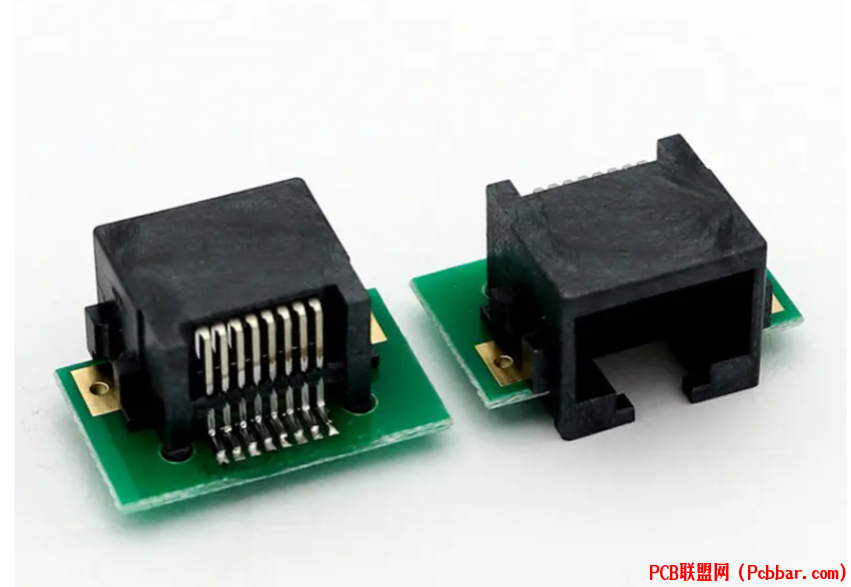

沉板器件沿着内丝印挖空板框

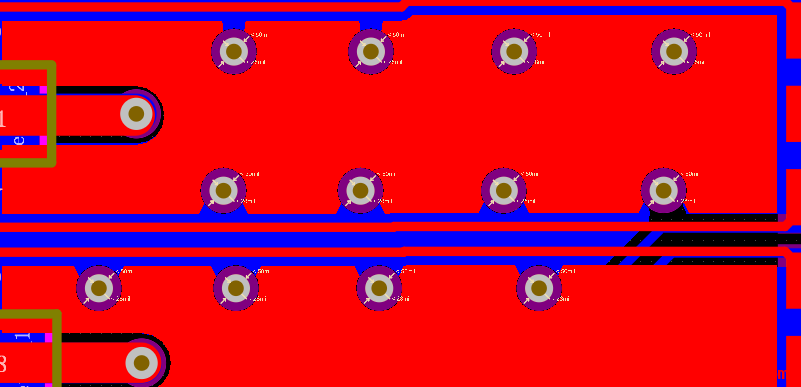

隔离跨接器件两边多打过孔

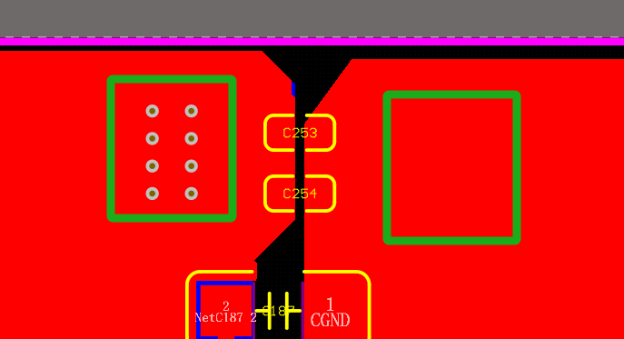

注意移除尖峰铜皮

过孔盖油处理,避免焊接的时候连锡短路

注意检查没有添加网络的过孔

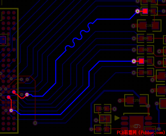

clk与其他信号线拉开距离,有空间的情况可以单根包地为优

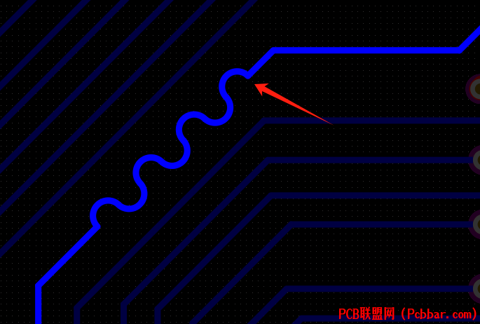

平滑过渡,不要出现这种类似的直角了

布局尽量不要这么紧凑,留出一点走线空间和散热条件
