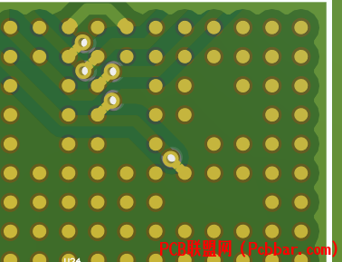

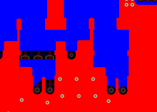

请老师指点指点
3.16audio.PcbDoc

注意移除尖峰铜皮
发表于 2025-3-17 16:41:30 | 显示全部楼层
有空间情况尽量包地处理

bga内部过孔不要开窗,避免焊接的时候连锡短路
