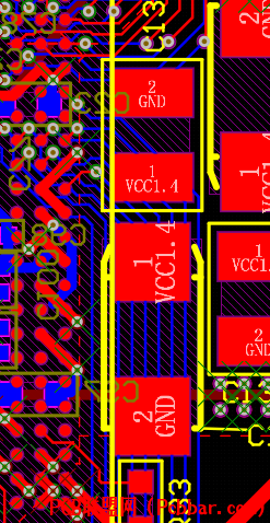

1,布局要模块化
2,走线也要模块化  先走最密的地方 不然不好出线
3,等长  满足时序匹配  还要保持线距  (比较废时间 )
总结: 一定要按步骤模块化一步步做  不然会很乱

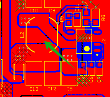

电感下方同层铜皮挖空处理

隔离带2mm以上为优

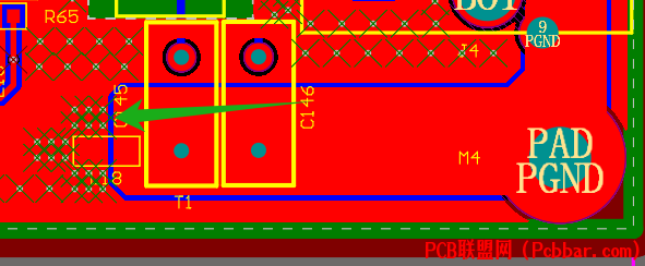

换层也有加粗哦

注意器件重叠,避免后续无法焊接
发表于 2025-3-18 10:56:53 | 显示全部楼层
底层走线尽量避免跨第三层分割
发表于 2025-3-18 11:06:37 | 显示全部楼层
存在等长误差报错
