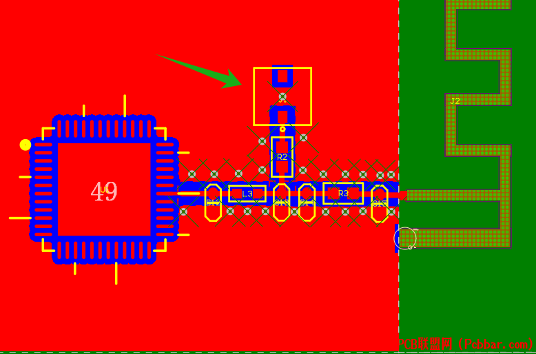

唐永豪-RF作业
RF-练习.PcbDoc
329.5 KB, 下载次数: 1, 下载积分: 联盟币 -5
发表于 2025-3-17 14:02:53 | 显示全部楼层

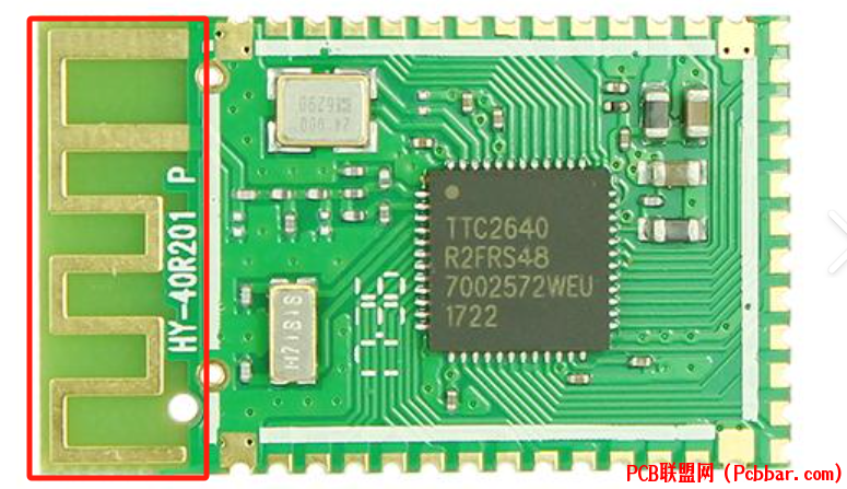

不要整板盖油处理,板载天线部分需要开窗亮铜处理
发表于 2025-3-17 14:04:28 | 显示全部楼层
外置天线靠近板边摆放
