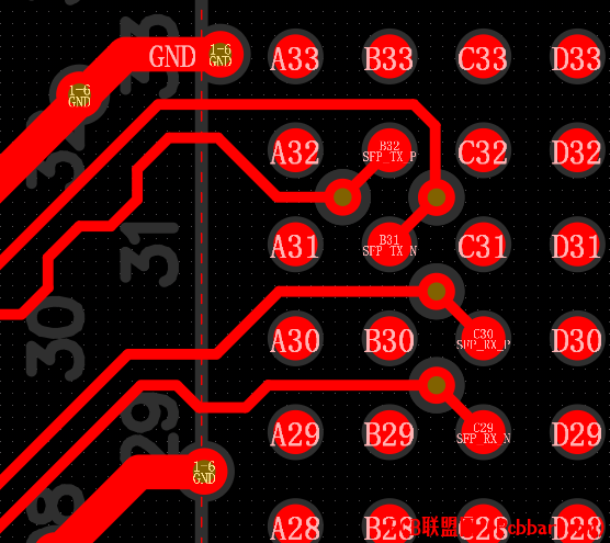

请老师指点指点,谢谢

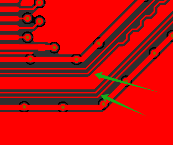

转角处圆弧处理为优

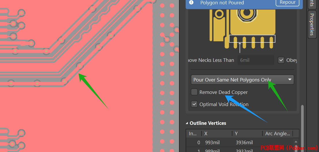

注意勾选移除死铜,铺铜方式选择第二种连接全部相同网络属性

之间也需要打上地过孔包地

仔细看一下课程此处如何处理的

注意满足3W规则
