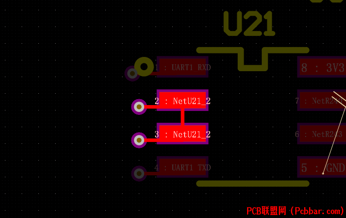

发表于 2025-3-15 15:36:54 | 显示全部楼层 |阅读模式
RS232模块注意RX和TX不要同层或者相隔远点,485注意信号按100R类差分走线
RS232,485.zip
581.71 KB, 下载次数: 1, 下载积分: 联盟币 -5
发表于 2025-3-17 10:44:36 | 显示全部楼层

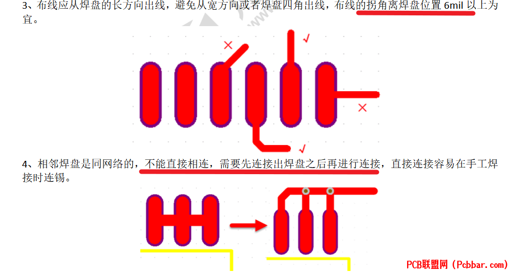

drc错误检查出来了就要处理
发表于 2025-3-17 10:49:14 | 显示全部楼层
规范出线
