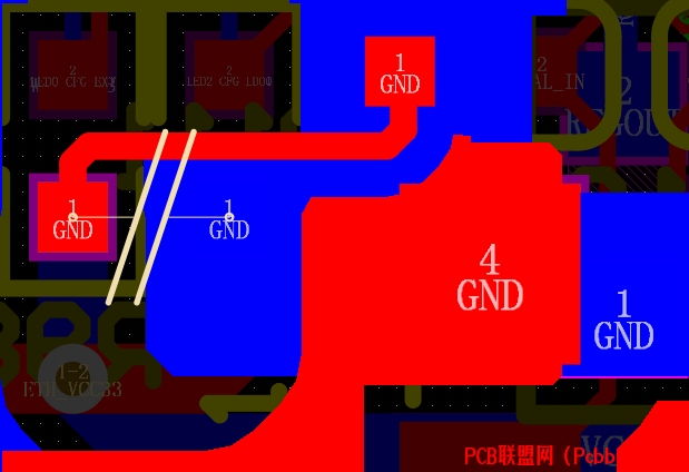

请老师指点指点
3.13qianzhao.PcbDoc
1.86 MB, 下载次数: 1, 下载积分: 联盟币 -5
发表于 2025-3-15 15:36:29 | 显示全部楼层
这种非常明显的短路报错还是需要避免出现的

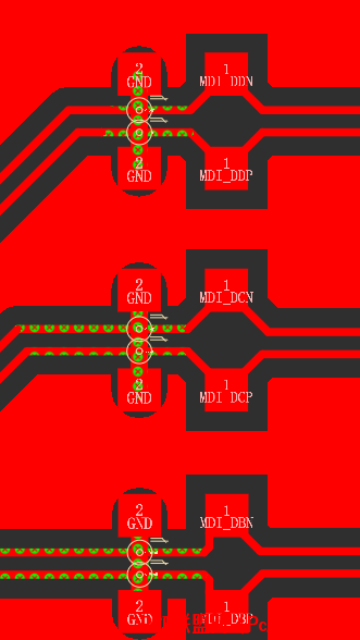

发表于 2025-3-15 15:37:12 | 显示全部楼层
隔离跨接器件两边多打过孔
发表于 2025-3-15 15:41:27 | 显示全部楼层
发表于 2025-3-15 15:42:30 | 显示全部楼层
注意移除尖峰铜皮,差分包地走线

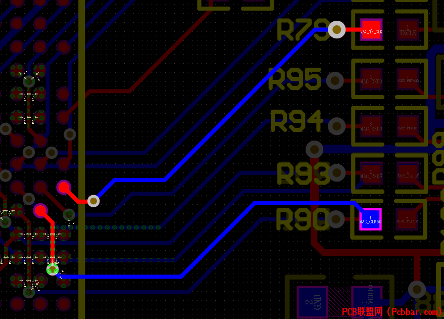

发表于 2025-3-15 15:45:27 | 显示全部楼层
注意飞线开路
发表于 2025-3-15 16:00:06 | 显示全部楼层
时钟线与其他信号线拉来距离
