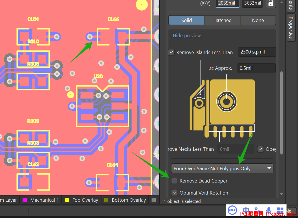

发表于 2025-3-15 10:41:51 | 显示全部楼层 |阅读模式
请老师指点指点

发表于 2025-3-15 15:26:12 | 显示全部楼层
时钟走线包地处理
发表于 2025-3-15 15:27:17 | 显示全部楼层
接口尽量隔离GND,进行单点接地
发表于 2025-3-15 15:28:20 | 显示全部楼层
注意移除死铜,铺铜方式改成第二种,连接全部相同网络属性
发表于 2025-3-15 15:30:44 | 显示全部楼层
打孔换层处就近添加回流地过孔
