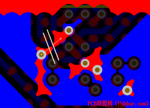

音频模块,模拟信号,注意包地

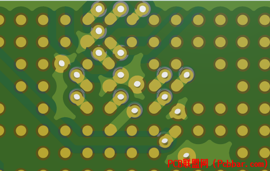

发表于 2025-3-15 10:42:53 | 显示全部楼层
过孔尽量不要开窗处理,避免焊接BGA的时候连锡短路

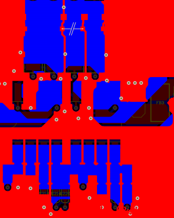

发表于 2025-3-15 10:43:22 | 显示全部楼层
存在开路报错
发表于 2025-3-15 10:44:06 | 显示全部楼层
移除管脚缝隙中的铜皮和尖峰铜皮

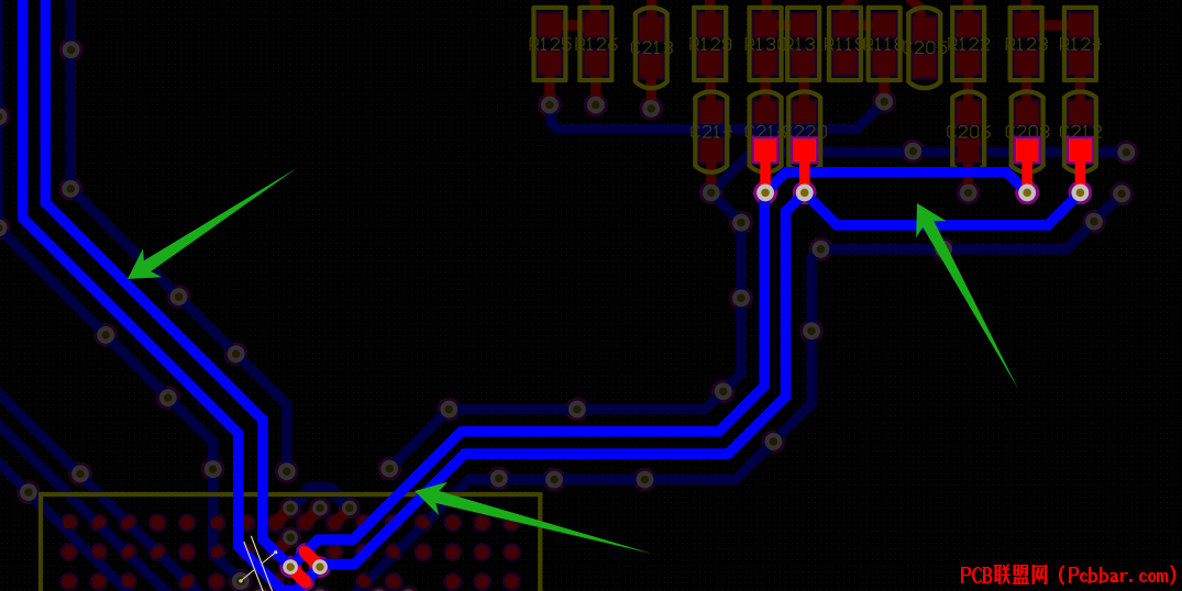

发表于 2025-3-15 10:45:17 | 显示全部楼层
类差分出现,尽量类似差分的等宽等间距
