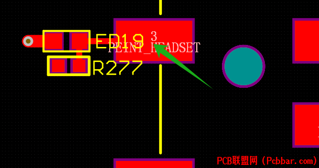

丝印不要上阻焊了

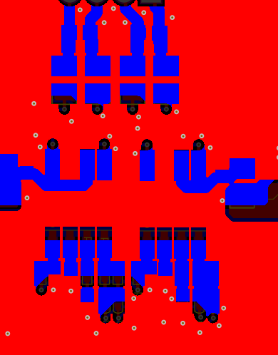

滤波电容靠近管脚摆放,可以放在背面

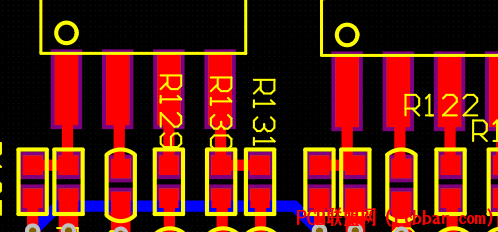

注意移除管脚间隙中的铜皮,尖峰铜皮
