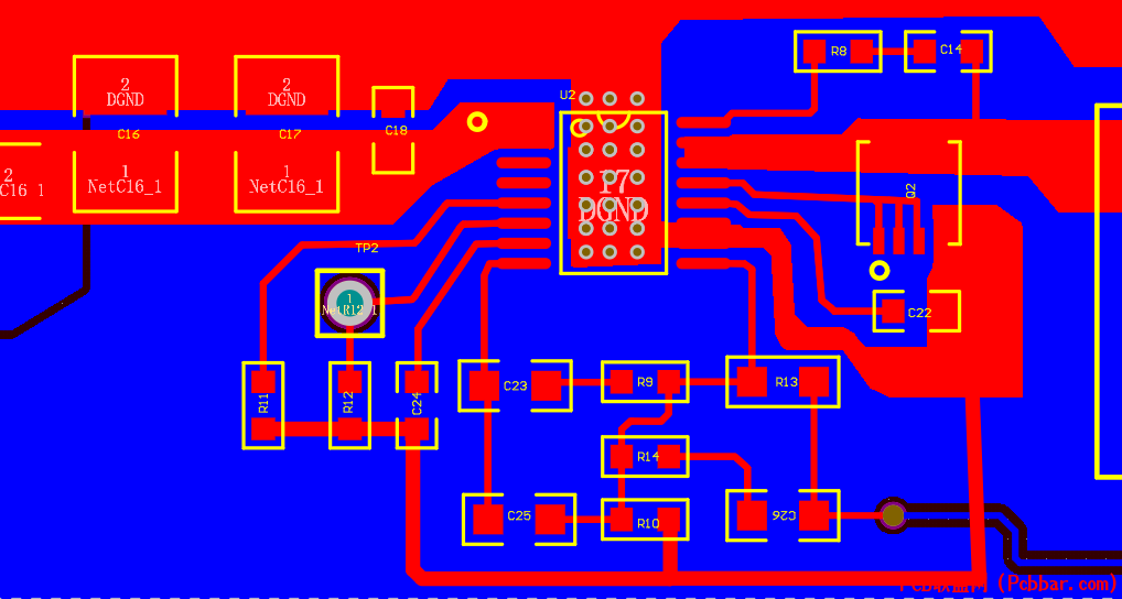

    在本次DCDC电源模块学习的时候,我学到并发现我存在的问题
   1:软件问题:对软件的熟悉程度还不够,需要多练习操作,快捷键需要更多的应用。
   2:拿到原理图分析原理图组成部分,了解电源的输入,输出和反馈方向
   3:了解芯片各引脚的功能
   4:模块化布局,了解了1字型/L型布局,对元器件摆放的位置需要合理摆放,电容先大后小的原则,电感和电感之间垂直摆放等
   5:PCB布线
         (1)布线的时候输入/输出路径尽量少打孔换层,打孔换层的位置须考虑滤波器件位置,输入应打孔在滤波器件之前,输出在滤波器件之后
         (2)可以通过焊接方式的不同,去进行铜皮与焊盘间不同连接的设置
   (3)铜皮宽度满足电流大小,输入打孔在滤波器件前,输出打孔在滤波器件后,反馈信号连接到输出滤波电容后,电感挖空铜皮处理,DRC前须将所有更改过的铜皮重铺
DCDC.zip

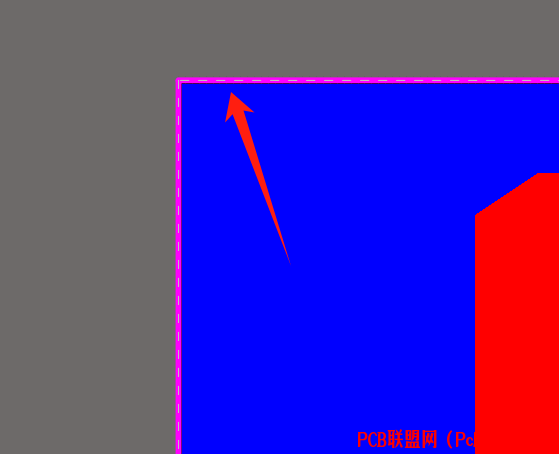

发表于 2025-3-15 10:26:03 | 显示全部楼层
注意铜皮到板边间距,避免板边漏铜,可以复制板框到keepout层

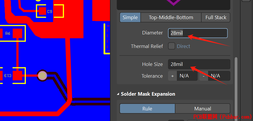

发表于 2025-3-15 10:30:26 | 显示全部楼层
注意过孔大小和焊盘大小,没有焊盘的话会导致走线脱落,推荐过孔/焊盘大小 12/24mil 10/20mil 8/16mil

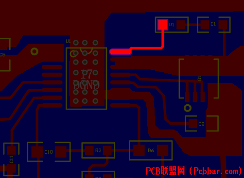

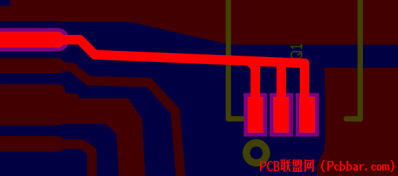

发表于 2025-3-15 10:30:58 | 显示全部楼层
规范出线,不要斜着从焊盘拉出
走线不要任意角度
