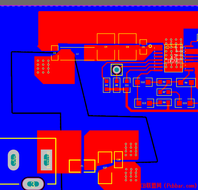

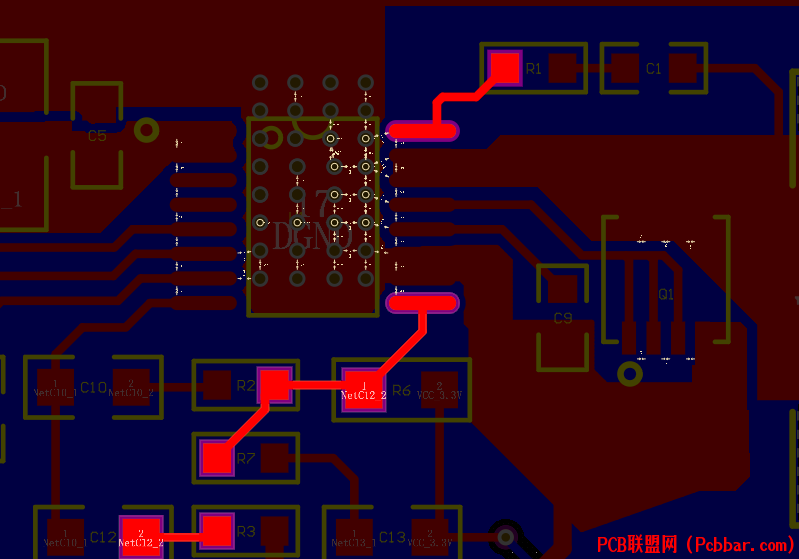

发表于 2025-3-13 14:21:50 | 显示全部楼层 |阅读模式
老师麻烦看一下
魏琦明-DCDC电源模块作业.zip
48.37 MB, 下载次数: 1, 下载积分: 联盟币 -5
发表于 2025-3-15 10:15:01 | 显示全部楼层

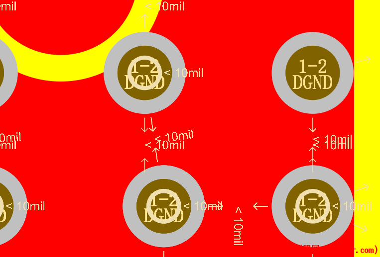

注意铜皮到板边距离,避免板边漏铜,可以复制板框到keepout层
发表于 2025-3-15 10:15:44 | 显示全部楼层
尽量钝角铺铜,避免直角和小尖角
发表于 2025-3-15 10:16:23 | 显示全部楼层
注意规范出线,从焊盘长端出线
发表于 2025-3-15 10:18:45 | 显示全部楼层
避免过孔重叠放置
发表于 2025-3-15 10:19:41 | 显示全部楼层
设计完成后运行DRC,调整丝印大小和位置,不要把丝印丢在器件中心和焊盘上面
