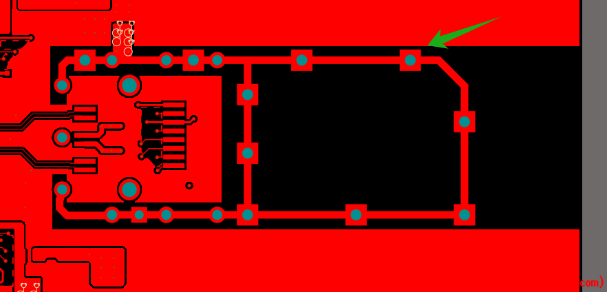

光模块布局布线要点:
1.光口模块尽量布局在离IC信号附近的位置,以保证信号长度尽量短。
2. 电压转换IC尽量布置在模块附近

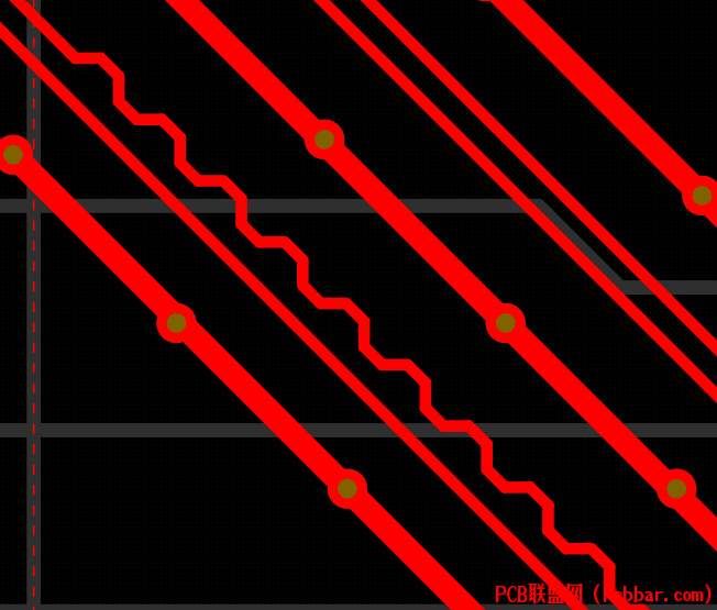

3. 差分要注意接收、发送部分走线分开,以减少干扰,信号线周围要尽量多打到GND的通孔隔50或者100MIL打孔;差分信号要尽量短,拐角处弧形处理为优;差分对内等长5mil处理。
4.单端走线做好阻抗匹配,走线上尽量不要有过孔,如果必须有过孔,注意好过孔的处理。
5. 走线注意禁布区在禁布区所有层不要进行布线

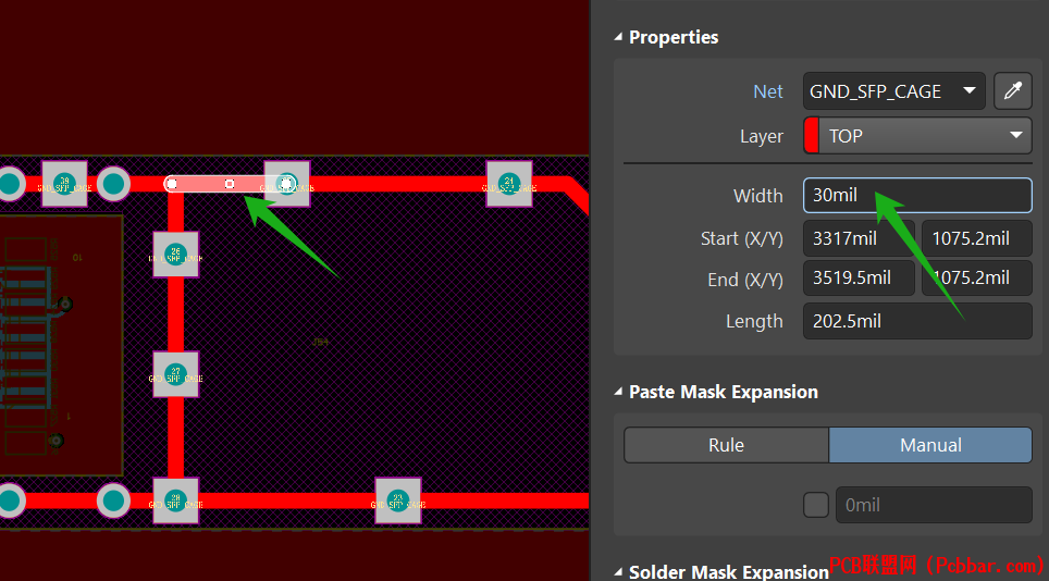

6. 激光器的供电电源电压会比较高,走线时注意尽量保持短且粗。
7. 处理好电源和GND,比如机壳地要与电路的地分开,隔离距离最好保持80mi。隔离器件的位置多添加GND孔,以满足回流要求。
OptTX-Module.PcbDoc
1.54 MB, 下载次数: 1, 下载积分: 联盟币 -5
发表于 2025-3-15 10:03:03 | 显示全部楼层
注意铜皮隔离间距2MM以上
发表于 2025-3-15 10:03:51 | 显示全部楼层
走线尽量加粗到80mil
发表于 2025-3-15 10:04:38 | 显示全部楼层
转角处圆弧处理为优
发表于 2025-3-15 10:06:51 | 显示全部楼层
差分对内等长拱起的高度需要大于两倍差分间距,拱起的长度需要满足3W
