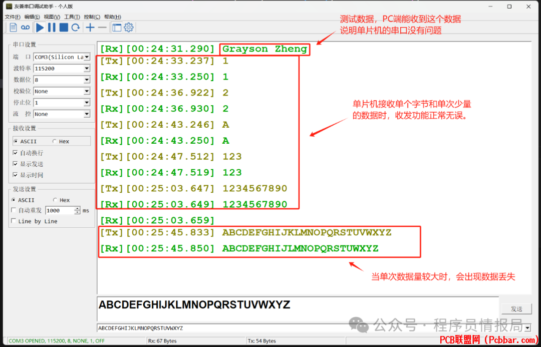

执行结果如下图,对于单个数据和单次少量的数据,可以做到完整的数据回传,但是单次数据量较大时,就会有数据丢失的风险。

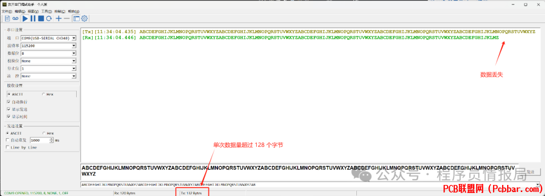

为接收更多字节,我们把接收缓冲存储区扩大到 128 字节。
不过,这种做法显然治标不治本。虽然更大的缓冲存储区确实可以接收单次以内较大数量的数据,但是如果单次接收到的数据依然大于缓冲存储区的最大长度,还是会丢失数据。

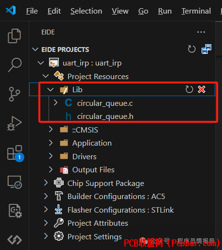

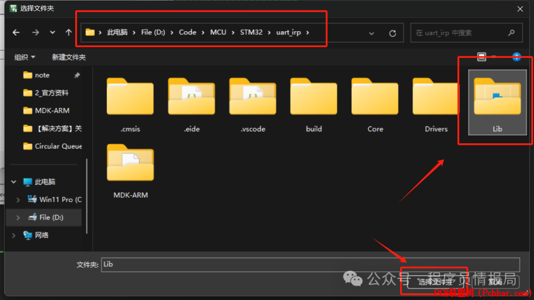

首相把整个库复制到项目中,为了区分 STM32CubeMX 生成的库文件,我在项目根目录下新建了 Lib 文件(个人做项目的习惯)。
我个人习惯用 VSCode 做项目,对于使用 Keil 做项目的小伙伴,这里简单的教一下怎么在 Keil 中添加文件夹。已经会的小伙伴请跳过这段。
先点击 ”魔术棒“,在弹窗中选择 ”C/C++“ 选项卡,再点击 ”Include Paths“ 输入框最右边的三个点的按钮。
点击插入,再点击三个点的按钮。
找到要添加的文件夹的路径,选择文件夹后点击 ”选择文件夹“。

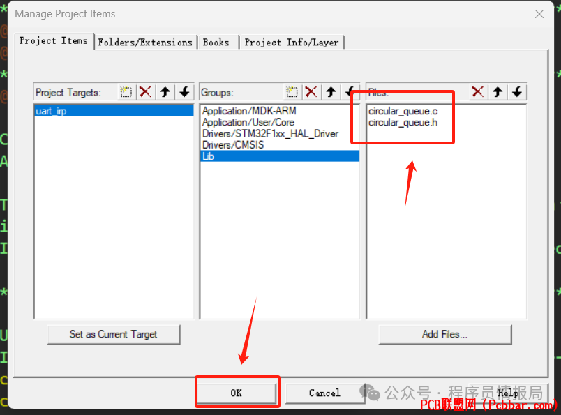

添加进来后,按顺序点击 ”OK“ 关掉弹窗。

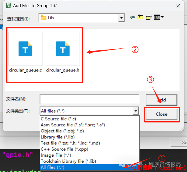

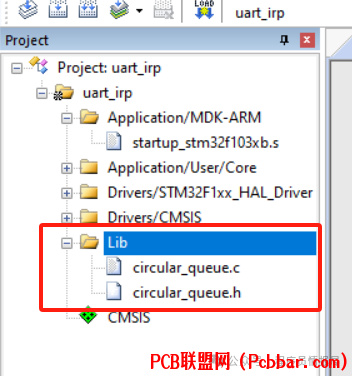

点击 ”品“ 字形的图标,弹窗中点击 ”Groups“ 的插入按钮,在下面的空白框输入刚刚添加进来的文件夹的名字(要保证一致,不能写错,字母大小写有区别),然后再点击右下角的 ”Add files……“。
再次出现弹窗,在文件类型中选择 ”All files“,把要添加进来的文件,挨个双击添加,这里不会提示是否已经添加,所以添加完毕后直接关掉弹窗。
这里可以看到已经添加进来,直接点 ”OK“。
在项目树上也可以看到。

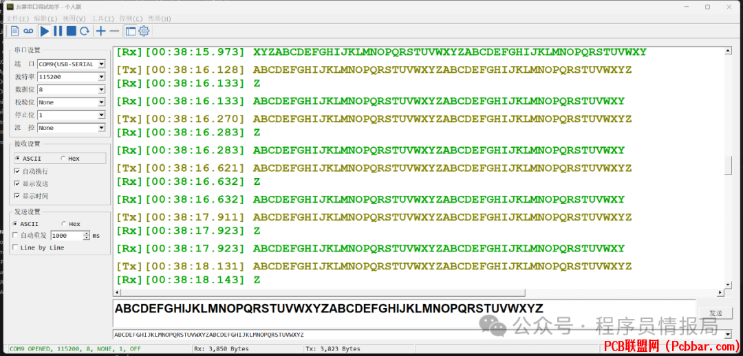

}测试结果如下图,数据不再丢失,回传也准确无误。
