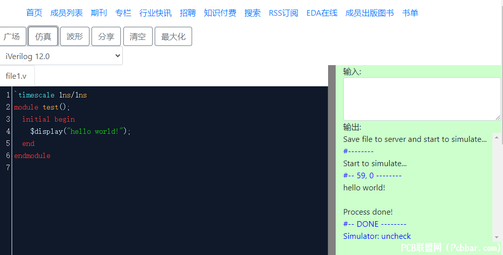

当然有,大前提是有一台可以正常工作的windows系统电脑。有了这台电脑呢就可以通过WSL+iverilog+gtkwave(+xming)来完成一个验证环境的仿真了。这里插播一句,现在很多在线调试网站都集成了iverilog开源工具,比如说ic技术圈(https://iccircle.com),欢迎大家的访问和使用。

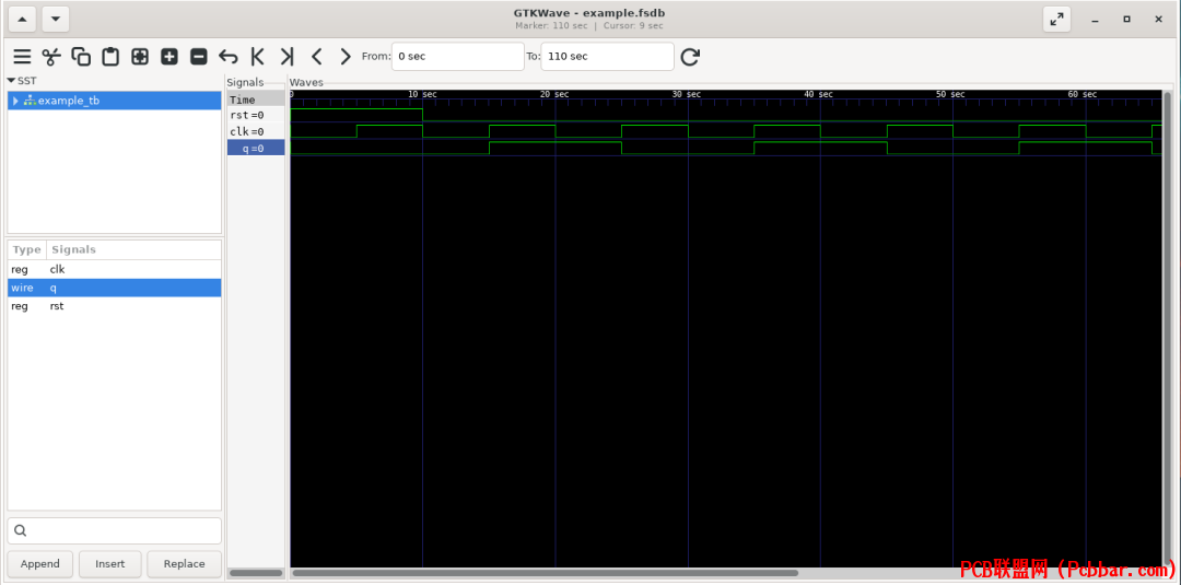

安完设置好密码再重启电脑之后,你就拥有了这样一个虚拟机:
而有了WSL之后,个人建议再往电脑上安一个vscode毕竟用起来顺手一些,如果你已经安装了vc那么直接在虚拟机里键入`code .`就可以转到那里去操作虚拟机了。
然后安装一下iverilog和gtkwave,这两个也都很好安装apt就可以:
  • sudo apt install iverilogsudo apt install gtkwave这样呢最基本的工具就完成了。来测试一下环境是否可以工作,那么在当前目录写两个代码example.v:
  • module example (    input wire clk,    input wire rst,    output reg q);    always @(posedge clk or posedge rst) begin        if (rst)            q 0;        else            q     endendmodule和example_tb.v:
  • module example_tb;    reg clk;    reg rst;    wire q;
        example uut (        .clk(clk),        .rst(rst),        .q(q)    );
        initial begin        clk = 0;        forever #5 clk = ~clk;    end
        initial begin        $dumpfile("example.fsdb");        $dumpvars(0, example_tb);
            rst = 1;        #10 rst = 0;
            #100 $finish;    endendmodule然后写完保存好之后,编译一下:
  • iverilog -o example example.v example_tb.v执行一下可执行文件:
  • vvp example此时会打印log并产生波形,最后打开波形文件:
  • gtkwave example.fsdb &
    效果就有了,继续拓展就可以开始愉快的进行芯片验证编码与仿真。这一套下来怎么说呢,基本处于“又不是不能用”的阶段,如果觉得太卡了还可以安装一下xming通过windows来显示波形界面。
