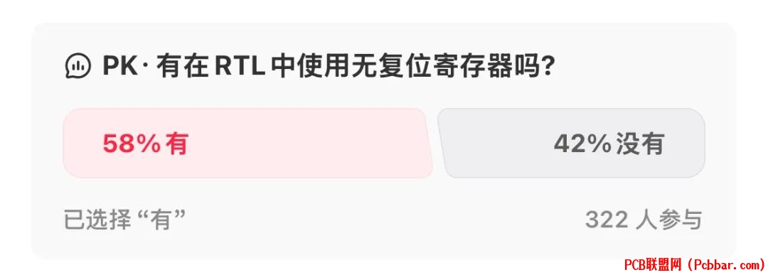

  • 为什么避免在RTL中使用task[/ol]本篇为系列的第四篇也是争议比较大的一篇,在知乎专栏中的原题目为《为什么无复位寄存器的比例要高于95%》。那么让我们抛开争议,一起探究下无复位寄存器在芯片设计中的使用。如果抛不开的话,欢迎到“阅读原文”评论区讨论。在正文开始之前,先看下小红薯上对各位同行朋友进行问卷调查的结果:
    通过322人参与投票的结果来看,有近6成的朋友都有在设计中使用无复位寄存器的经验,显然这并不是一个小众设计方式。而在前司对于无复位寄存器比例的要求则更加严苛,就如原文题目中所说的要求子系统的无复位寄存器比例高于95%。这一条既是设计checklist检查项,又可以视为一项设计编码规范,即在客观条件允许的前提下尽可能使用无复位寄存器作为时序单元而非带复位的寄存器。关于这点我是倾向于赞同,理由大概有几点。1. 无复位寄存器的面积优势。带复位端口的寄存器需要额外的逻辑电路来实现复位功能,包括复位信号的输入、复位值的选择以及复位信号的驱动电路。根据查到的一些文章,考虑工艺节点和设计的具体实现带复位端口的寄存器通常比不带复位的寄存器面积增加5%到20%(之前在请教时得到的答复是,无复位寄存器约有不到10%的面积减小,不是很关键)。“例如,在一个典型的28nm工艺中,一个不带复位的D触发器可能占用约10μm2的面积,而带复位端口的D触发器可能占用11μm2到12μm2的面积。”
