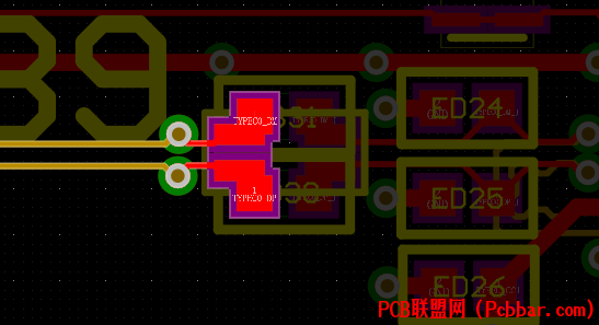

新作业 USB模块pcb设计

发表于 2025-3-15 09:41:42 | 显示全部楼层
存在短路未解决
发表于 2025-3-15 09:43:43 | 显示全部楼层
设计完成后运行DRC,没问题了在上传作业,解决开路短路等报错内容,认真对待每一次作业

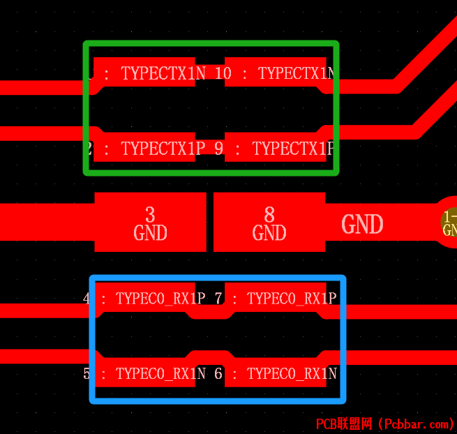

发表于 2025-3-15 09:53:28 | 显示全部楼层
注意过孔简介,避免隔离平面
发表于 2025-3-15 09:55:04 | 显示全部楼层
差分耦合等间距走线
发表于 2025-3-15 09:57:11 | 显示全部楼层
规范走线,避免走线上阻焊
发表于 2025-3-15 09:58:03 | 显示全部楼层
打孔换层处就近打上回流地过孔
