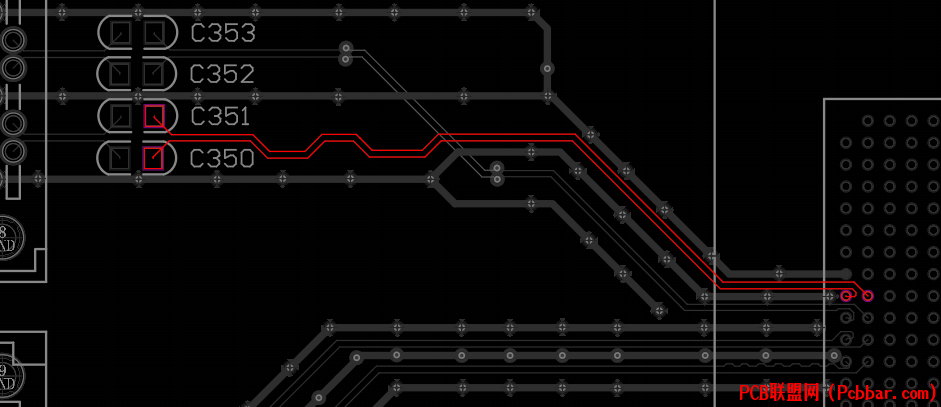

发表于 2025-3-12 22:05:12 | 显示全部楼层 |阅读模式
心得:两组差分信号要立体包地。且单组差距5mil,两组间差距100mil。
第十次作业-SATA模块.rar
635.18 KB, 下载次数: 5, 下载积分: 联盟币 -5
发表于 2025-3-14 10:50:46 | 显示全部楼层
差分线绕等长,按照标准蛇形线绕等长的方式绕
