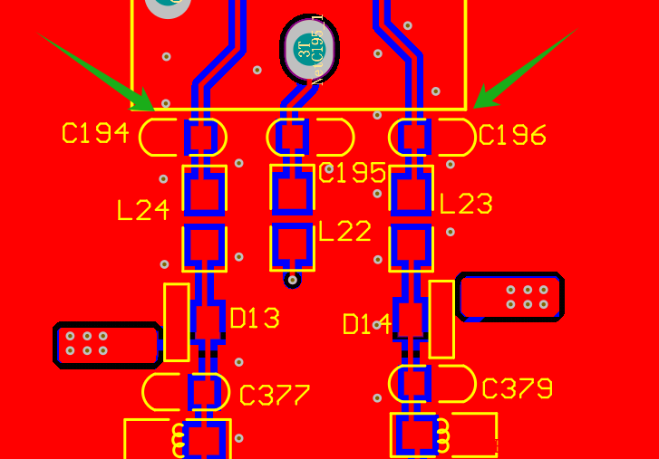

本次作业心得:
YYZ--SVEDIO接口.zip
54.16 KB, 下载次数: 1, 下载积分: 联盟币 -5
发表于 2025-3-15 09:21:29 | 显示全部楼层
贴片期间不要离这种座子太近,流出一个方便后焊的距离,一般为1.5MM
发表于 2025-3-15 09:26:55 | 显示全部楼层
这种滤波电容放置在背面,靠近管脚摆放,其他区域的GND,电源需要一个焊盘扇出一个过孔
