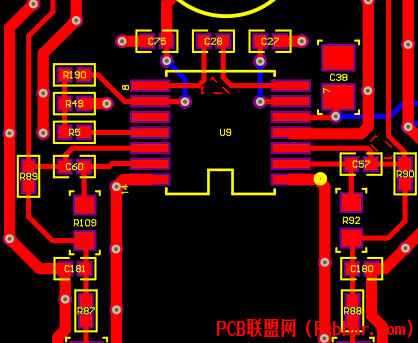

RCA接口模块包括YPBPR信号和**信号两种,注意布局时按照一字型或者L型,注意包地打孔

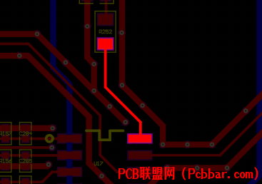

发表于 2025-3-14 15:03:54 | 显示全部楼层
规范出线,从焊盘长端出线
发表于 2025-3-14 15:06:04 | 显示全部楼层
设计完成后运行drc调整丝印大小和位置
