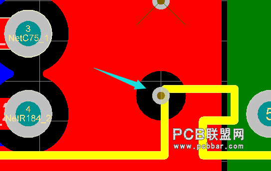

RT所示,我在PCB中放置了一个没网络的VIA,但是DRC检测不会报错误。

这个应该不会报错吧,第一,覆铜是没有与过孔相连的。  第二,有些焊盘也是没有网络的的,你不连接它也不会报错

这个输出纯粹靠吼  需要自己手工检查下了   在交货的阶段要利用查找相似来找找

,我后面自己摸索了下就是用无网络的net查找相似的过孔,然后把过孔设置成超级大酒找了出来
