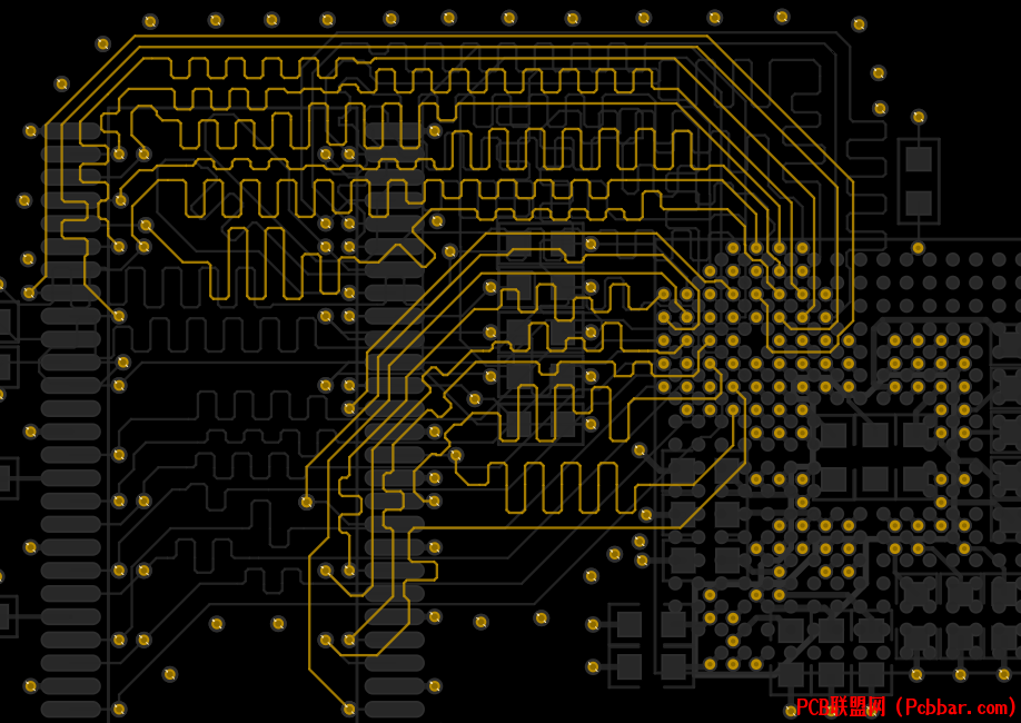

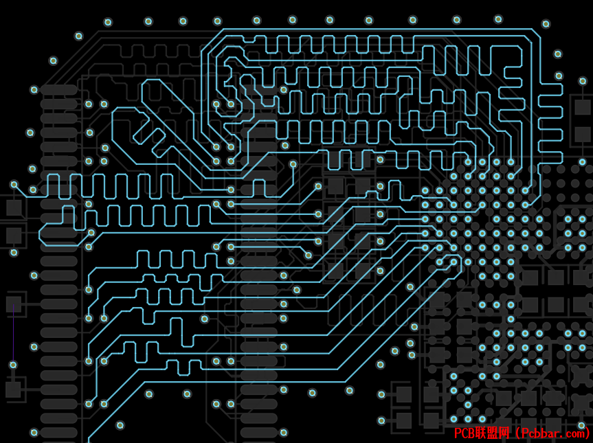

熟悉SDRAM的基本构图还有多层绘图等

发表于 2025-3-12 15:40:09 | 显示全部楼层
注意数据线和地址线保持间距

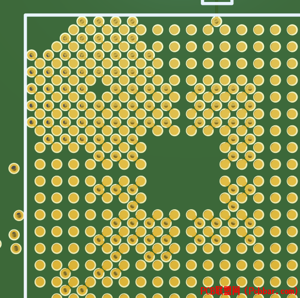

发表于 2025-3-12 15:41:02 | 显示全部楼层
注意bga内部扇孔不要开窗处理,避免焊接的时候连锡短路
