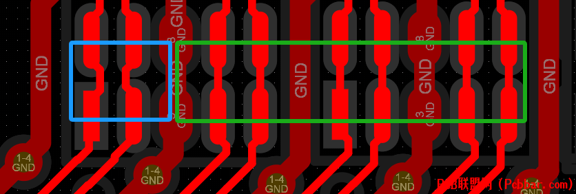

请老师看一看

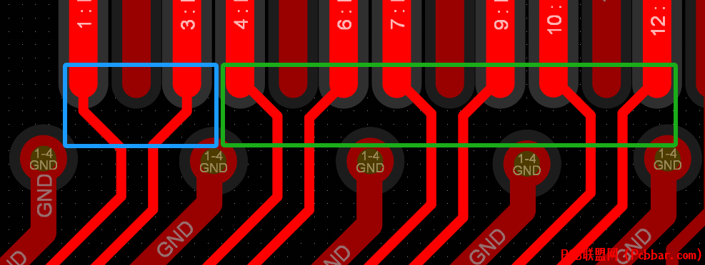

发表于 2025-3-12 10:58:37 | 显示全部楼层
HDMI引脚间距较近,从焊盘中心出线后在转角
发表于 2025-3-12 10:59:07 | 显示全部楼层
耦合等间距走线
发表于 2025-3-12 10:59:47 | 显示全部楼层
对内等长没有问题,注意四对差分对间等长10mil

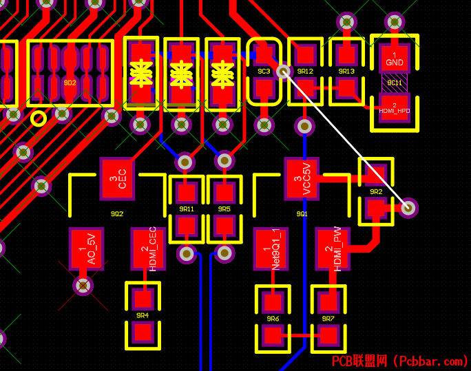

发表于 2025-3-12 11:00:06 | 显示全部楼层
过孔盖油处理
发表于 2025-3-12 11:00:38 | 显示全部楼层
解决飞线开路报错,丝印调整大小和位置
