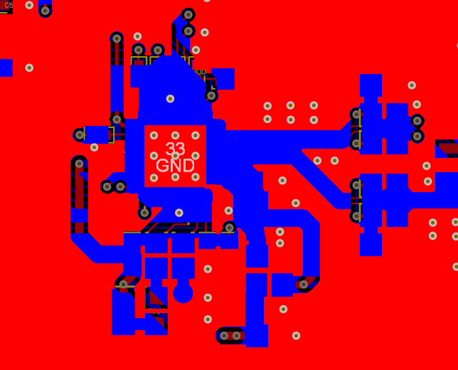

发表于 2025-3-11 21:13:49 | 显示全部楼层 |阅读模式
1. RJ45和变压器之间的距离尽可能的短,器件布局的原则是通常按照信号流向放置
2. 复位电路信号应当尽可能的靠近以太网转换芯片,并且若可能的话应当远离TX、RX和时钟信号
3. 内部所有层挖空处理。如图所示,RJ45接口的G1,G2,G3和G4管脚的走线至少需要加粗至1mm以上,跨接电感和电容靠近接口放置,旁边多打地过孔
百兆网口-RJ45.PCBDOC
1.43 MB, 下载次数: 1, 下载积分: 联盟币 -5

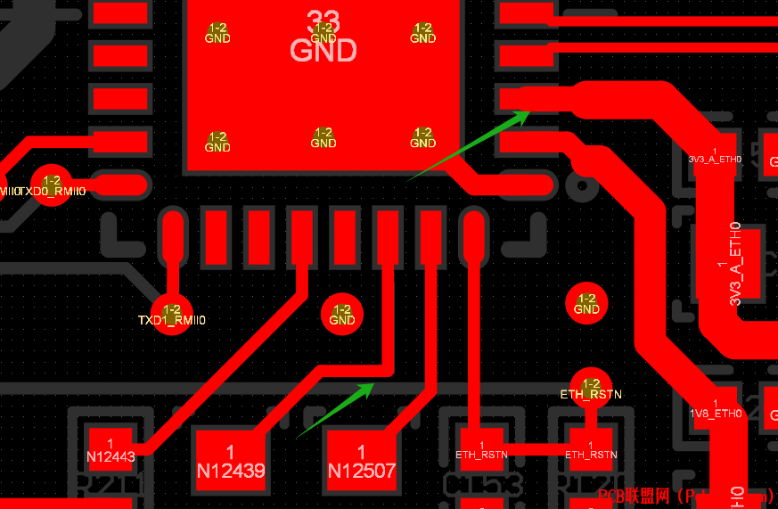

发表于 2025-3-12 11:08:24 | 显示全部楼层
注意移除尖峰铜皮
发表于 2025-3-12 11:13:32 | 显示全部楼层
包地线均匀打上地过孔
发表于 2025-3-12 11:17:10 | 显示全部楼层
注意差分对内等长
发表于 2025-3-12 11:18:13 | 显示全部楼层
规范出线,避免直角,引脚部分与焊盘同宽
