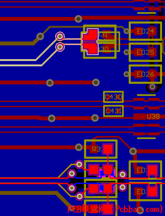

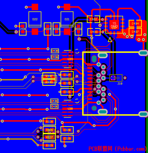

发表于 2025-3-11 19:18:16 | 显示全部楼层 |阅读模式
麻烦老师看一看
PCB1.PcbDoc
1.4 MB, 下载次数: 1, 下载积分: 联盟币 -5
发表于 2025-3-12 10:27:14 | 显示全部楼层
过孔尽量盖油处理,避免开窗,导致焊接的时候连锡短路

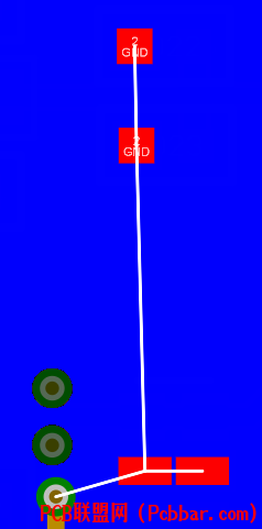

发表于 2025-3-12 10:27:49 | 显示全部楼层
焊盘就近扇孔
发表于 2025-3-12 10:28:43 | 显示全部楼层
可以直接表层连接上的就不需要打孔换层了,不要完全参考demo板
发表于 2025-3-12 10:32:03 | 显示全部楼层
打孔换层处就近添加回流地过孔
发表于 2025-3-12 10:34:14 | 显示全部楼层
转角处推荐圆弧处理为优

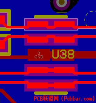

发表于 2025-3-12 10:34:43 | 显示全部楼层
上面的耦合出线为优
发表于 2025-3-12 10:34:59 | 显示全部楼层
丝印不要上焊盘阻焊
