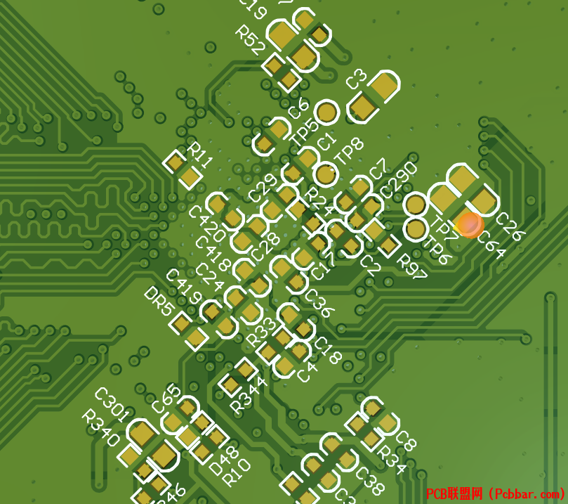

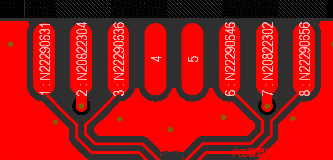

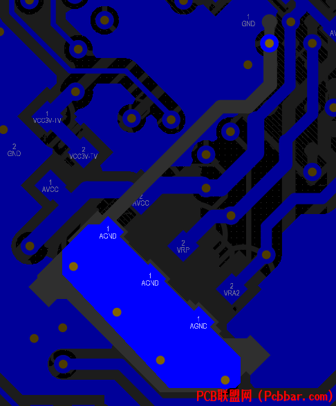

周老师,麻烦再看一眼有没有改对
然后我说一下改动:
1. ]变压器全部层挖空,还是用多层的挖空,负片用填充一层层都加上。
2. 此次的过孔和焊盘小于6mil,已改正。
但我不明白,主控fpga扇出的焊盘为啥没事
3. fbga背面阻容过挤,算是解决了吧。

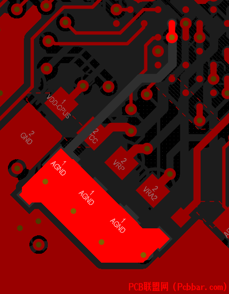

4. 模拟地隔离,这点是我没考虑到的,看视频也没注意到

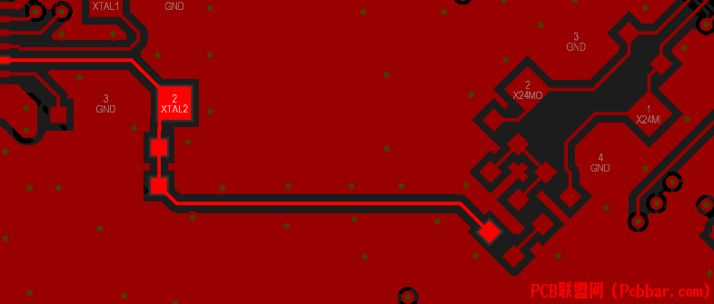

5. 时钟线隔离,有些地方真的腾不出位置
不知道有没有画蛇添足了,有些地方实在放不了地过孔。
