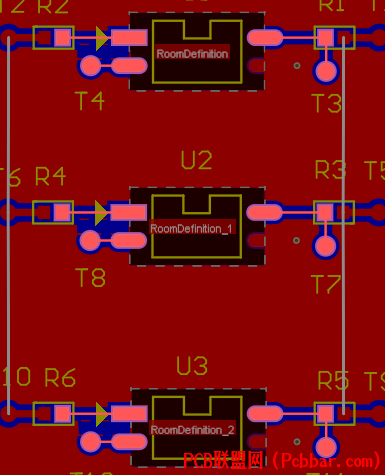

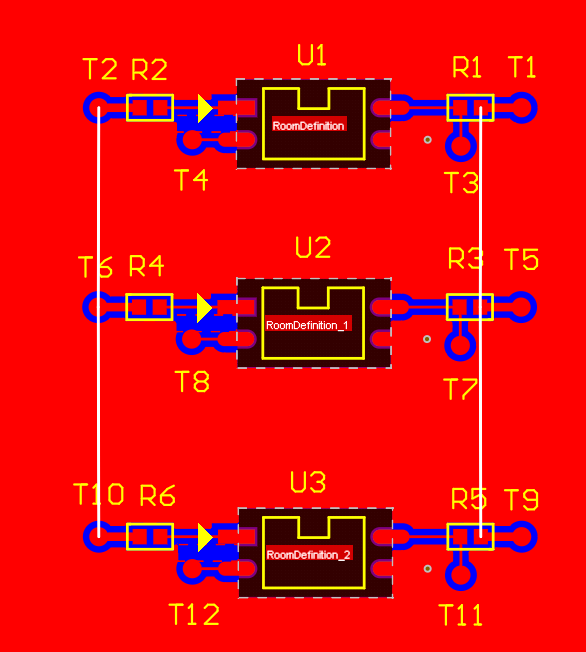

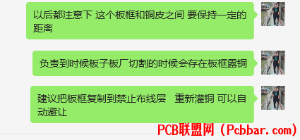

光藕模块较为简单,注意禁布区和输入输出的方向

发表于 2025-3-11 17:30:53 | 显示全部楼层
解决飞线开路

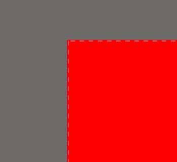

发表于 2025-3-11 17:31:11 | 显示全部楼层
注意铜皮到板边间距
发表于 2025-3-11 17:31:37 | 显示全部楼层
光耦模块走线加粗为优
