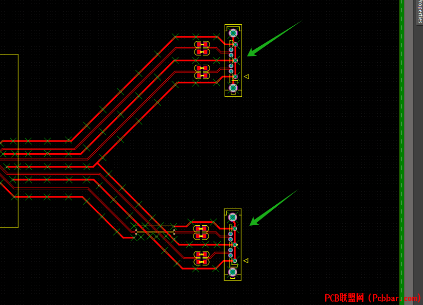

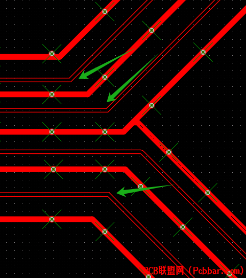

SATA接口模块布局布线要点:
1.Sata传输速度可达3Gbps,走线尽量不打过孔;
2.两组差分线特性阻控制:100欧;
3.同一组差分线的长度误差为5mil;

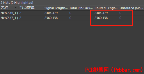

4.走线邻近GND平面走线;
5.两组差分线之间的间距>=15mil;与其他信号线或灌铜的间距也要保证>=15mil ;
6.立体包地处理
SATA Module.PcbDoc
1.07 MB, 下载次数: 1, 下载积分: 联盟币 -5
发表于 2025-3-11 17:24:32 | 显示全部楼层
定义板子外形,接口靠近板边摆放

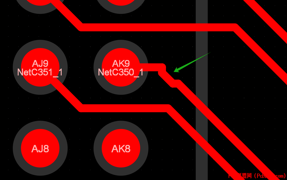

发表于 2025-3-11 17:25:03 | 显示全部楼层
转角处圆弧处理为优
发表于 2025-3-11 17:26:32 | 显示全部楼层
仔细检查,避免不必要的直角和转角
发表于 2025-3-11 17:27:01 | 显示全部楼层
注意差分对内等长
