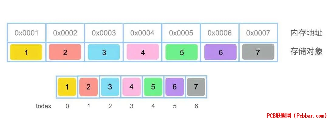

数组是最基本的数据结构,关于数组的面试题也屡见不鲜,本文罗列了一些常见的面试题,仅供参考。目前有以下18道题目。
数组求和求数组的最大值和最小值求数组的最大值和次大值求数组中出现次数超过一半的元素求数组中元素的最短距离求两个有序数组的共同元素求三个数组的共同元素找出数组中唯一的重复元素找出出现奇数次的元素求数组中满足给定和的数对最大子段和最大子段积数组循环移位字符串逆序组合问题合并两个数组重排问题找出绝对值最小的元素数组求和给定一个含有n个元素的整型数组a,求a中所有元素的和。可能您会觉得很简单,是的,的确简单,但是为什么还要说呢,原因有二,第一,这道题要求用递归法,只用一行代码。第二,这是我人生中第一次面试时候遇到的题,意义特殊。
分析简单说一下,两种情况
如果数组元素个数为0,那么和为0。
如果数组元素个数为n,那么先求出前n - 1个元素之和,再加上a[n - 1]即可
