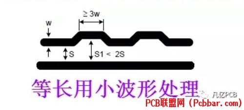

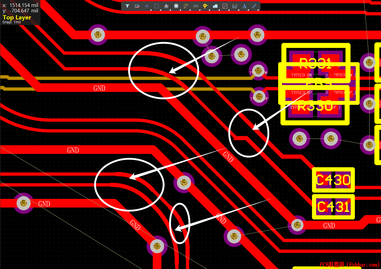

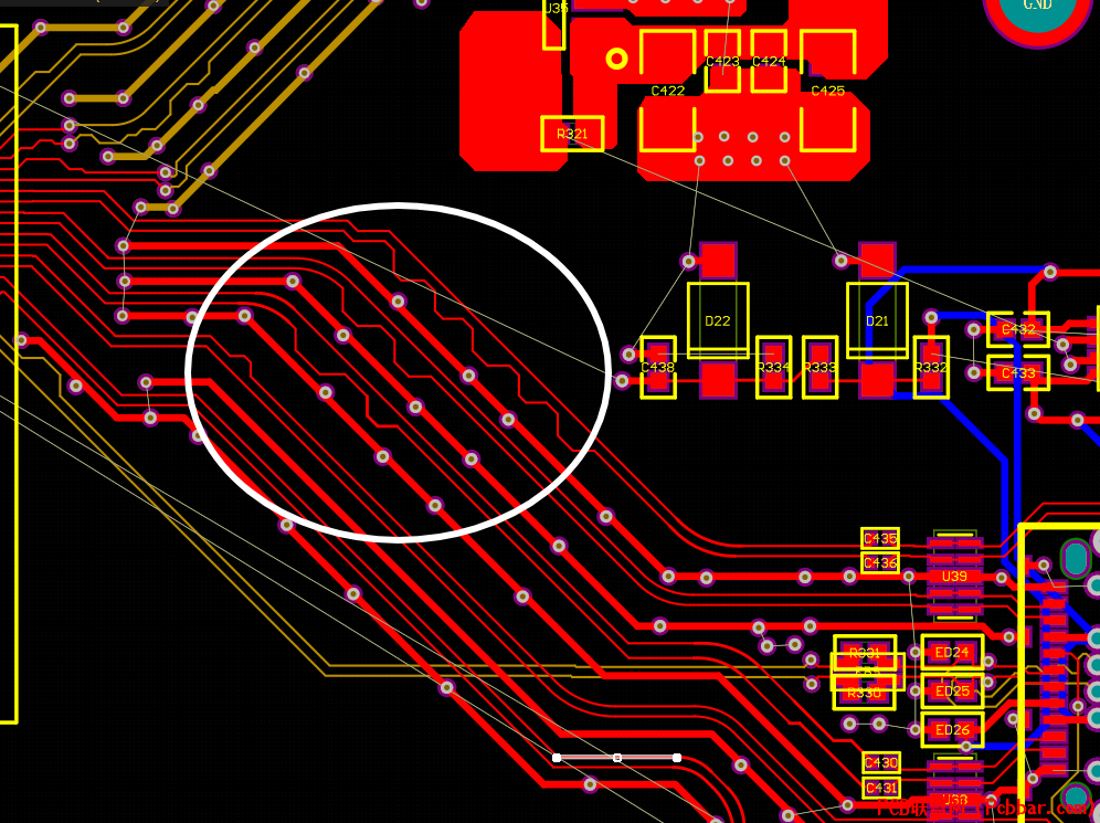

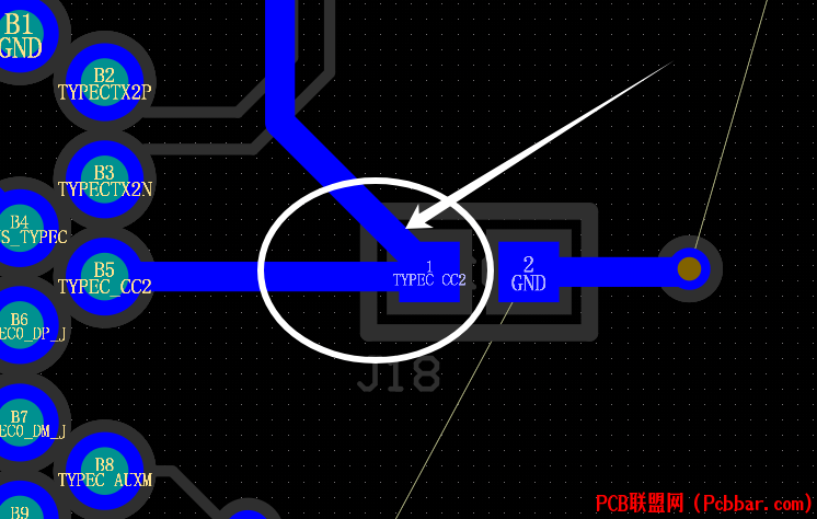

发表于 2025-3-11 11:11:20 | 显示全部楼层
USB3.0  差分等长使用等长命令绕等长,或按照标准绕等长
发表于 2025-3-11 11:12:28 | 显示全部楼层
线宽保持一致,避免产生阻抗突变
发表于 2025-3-11 11:15:24 | 显示全部楼层
走线避免产生锐角
