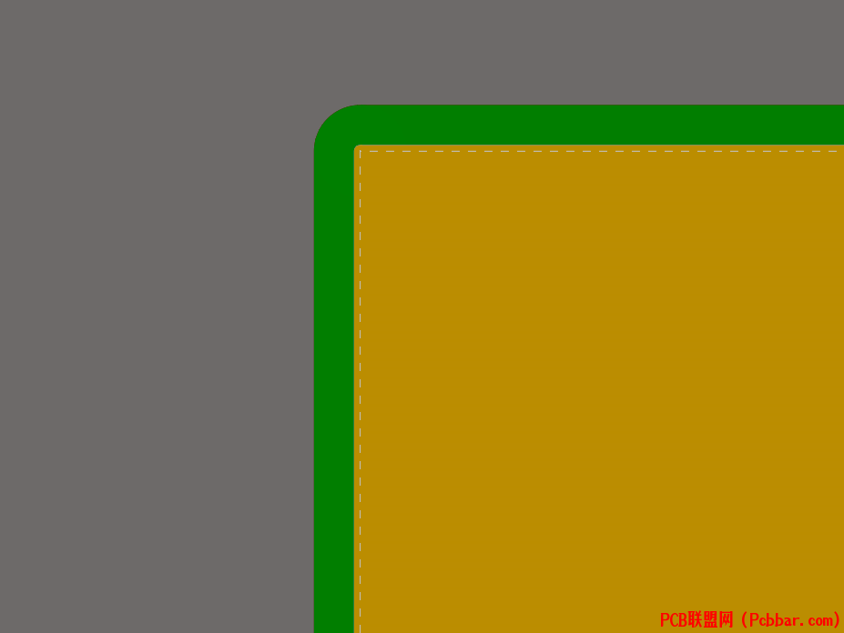

发表于 2025-3-11 10:29:07 | 显示全部楼层
转角处圆弧处理为优

发表于 2025-3-11 10:30:53 | 显示全部楼层
移除尖峰铜皮,注意控制3W间距

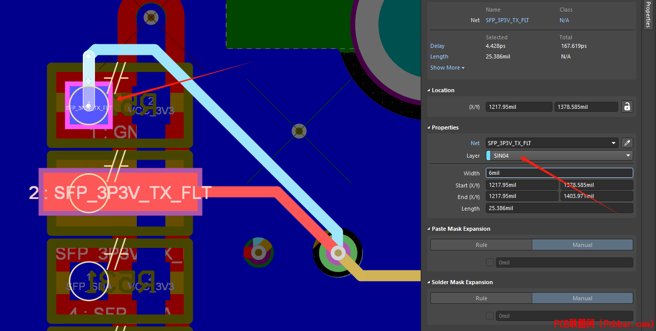

发表于 2025-3-11 10:31:41 | 显示全部楼层
底层器件无法直接连接第四层走线!!
注意检查运行DRC,避免开路短路!!

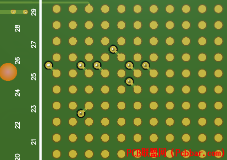

发表于 2025-3-11 10:32:54 | 显示全部楼层
BGA内部扇孔不要开窗处理,避免焊接时连锡短路
发表于 2025-3-11 10:34:36 | 显示全部楼层
注意铜皮到板边间距
