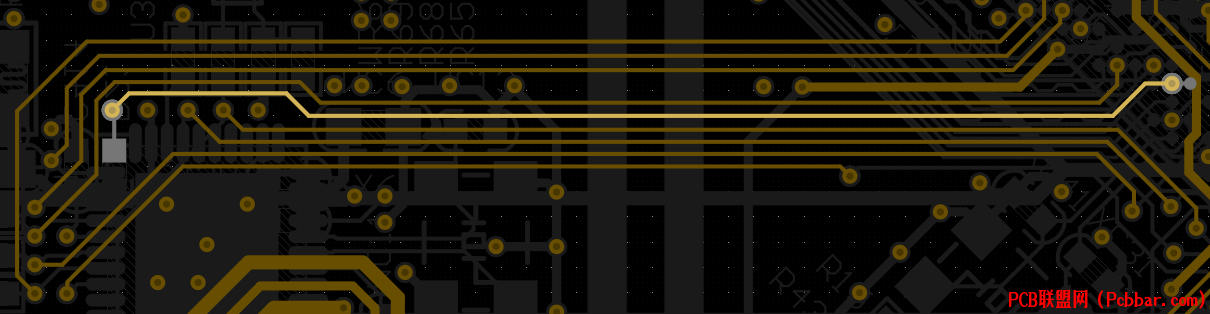

发表于 2025-3-10 15:51:28 | 显示全部楼层
时钟线包地处理为优

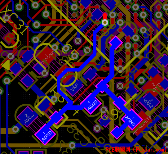

发表于 2025-3-10 17:40:03 | 显示全部楼层
注意做模拟区域隔离

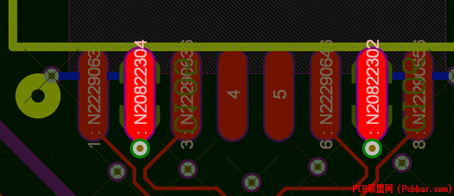

发表于 2025-3-10 17:57:59 | 显示全部楼层
注意过孔到焊盘间距大于6mil

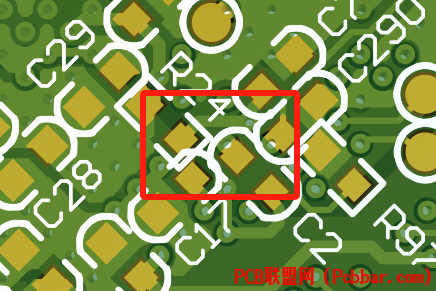

发表于 2025-3-11 10:04:25 | 显示全部楼层
部分器件重叠,有影响贴片生产的风险
发表于 2025-3-11 10:14:05 | 显示全部楼层
时钟线与其他信号线控制距离,单根包地最优
