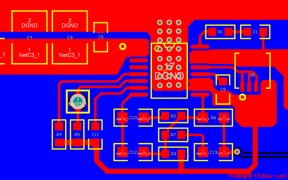

1.了解DCDC电源模块组成部分;
2.了解芯片各个管脚的功能;
3.分析原理图组成部分,了解电源的输入、输出、反馈方向;
   输入:1.2脚输入脚,电源从12V进入通过滤波电容、电感、滤波电容,进入IC管脚进行输入;
   输出:14、15脚输出,通过电感、滤波电容转换成3.3V供给电源插座;
   反馈:3.3V反馈回第9脚;
4.模块化布局:先将输入、输出、反馈电路进行单独的模块化处理,摆放在IC合适的位置,布局使空间紧凑、路径短,根据电流大小计算过孔和铜皮大小,电容电感摆放尽可能先大后小原则;
5.布线:铜皮宽度满足电流大小,输入打孔在滤波器件前,输出打孔在滤波器件后,反馈信号连接到输出滤波电容后,电感挖空铜皮处理,DRC前须将所有更改过的铜皮重铺。
WZY01.PcbDoc
1.19 MB, 下载次数: 2, 下载积分: 联盟币 -5

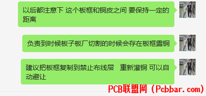

发表于 2025-3-10 11:27:52 | 显示全部楼层

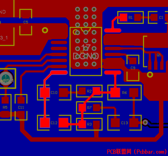

注意铜皮到板边间距

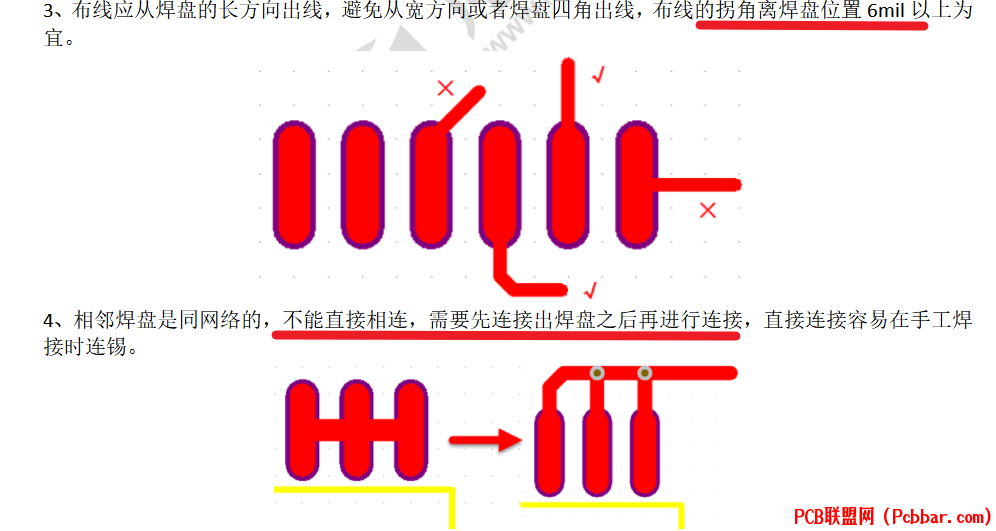

发表于 2025-3-10 11:29:52 | 显示全部楼层
注意规范连线方式
发表于 2025-3-10 11:31:49 | 显示全部楼层
注意调整丝印大小与位置,不要放置在器件中心,丝印不要上焊盘了
发表于 2025-3-10 11:32:26 | 显示全部楼层

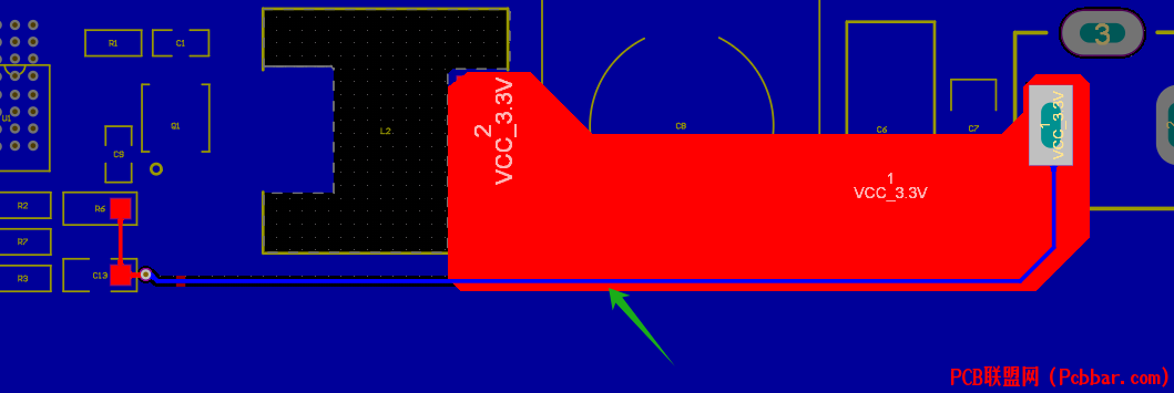

反馈尽量不要走在输出铜皮里面
