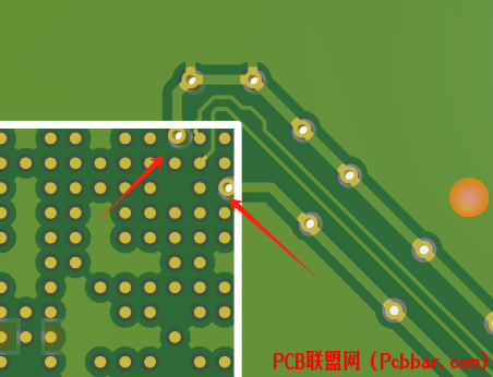

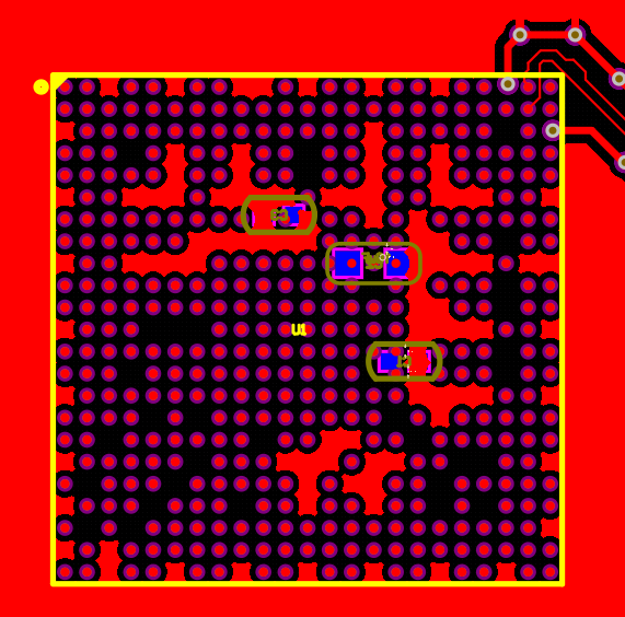

老师麻烦看一下,设置规则的时候设置错了,有些规则显示错误,改不了

铜皮避免灌入BGA芯片内部

过孔记得盖油处理,避免短路
