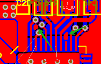

老师请过目

发表于 2025-3-10 10:20:11 | 显示全部楼层

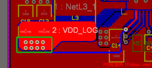

存在飞线开路
发表于 2025-3-10 10:20:45 | 显示全部楼层
输出过孔打在最后一个滤波电容
发表于 2025-3-10 10:46:36 | 显示全部楼层
注意移除死铜
发表于 2025-3-10 10:48:48 | 显示全部楼层
设计完成后调整丝印位置,不要放置在器件中心
