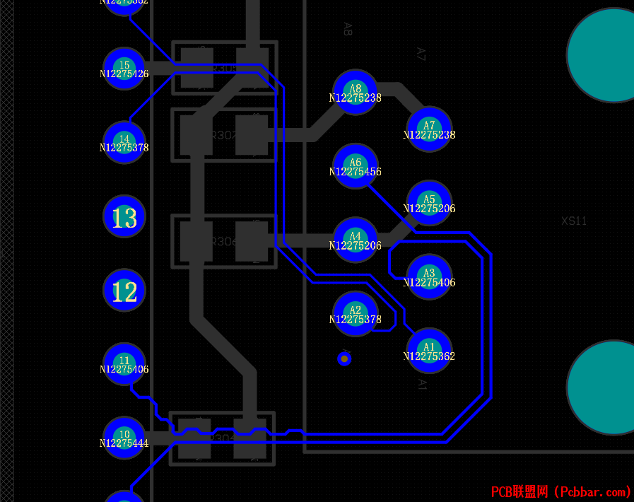

网口:CPU-以太网转换芯片-变压器-RJ45
变压器-RJ45之间:差分信号尽量走表层,或者两层地之间,对内等差约束为5mil,两组差分对之间不用等长;
                             #9-#12管脚:加粗到10mil以上;#4#5:10-20mil;
变压器-RJ45之间:TX、RX之间组内等差100mil

此处建议的出线方式如下

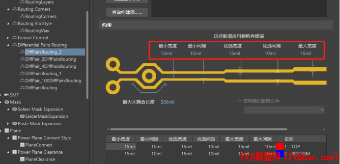

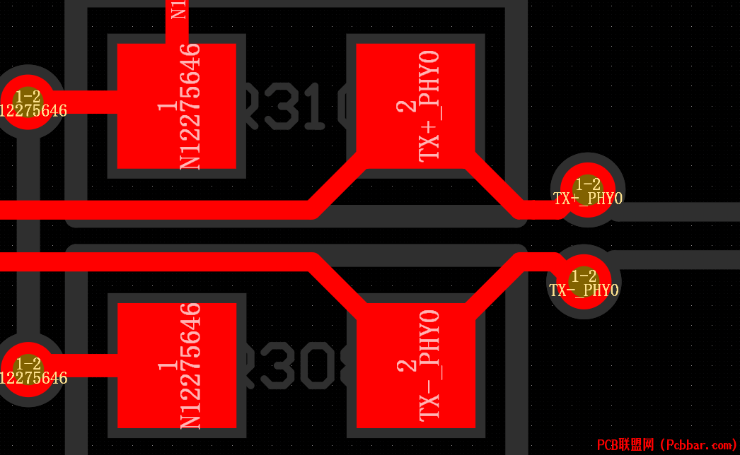

差分线的线宽、线距规则设置的不对

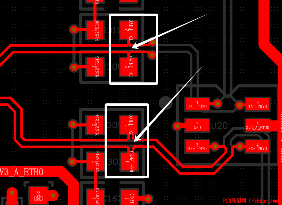

等长在不等长的位置,绕等长
