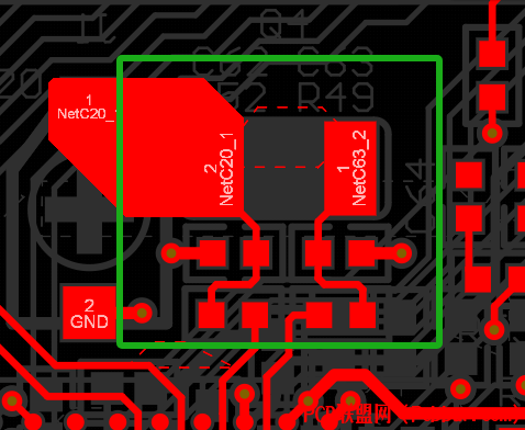

发表于 2025-3-7 16:19:25 | 显示全部楼层
晶振包地处理

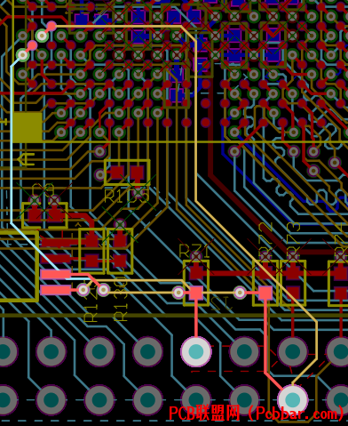

发表于 2025-3-7 16:21:30 | 显示全部楼层
SCL 和 SDA类差分出线

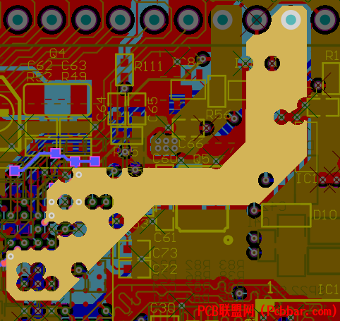

发表于 2025-3-7 16:24:14 | 显示全部楼层
过孔避让的间距比较大,需要计算最窄处载流能力

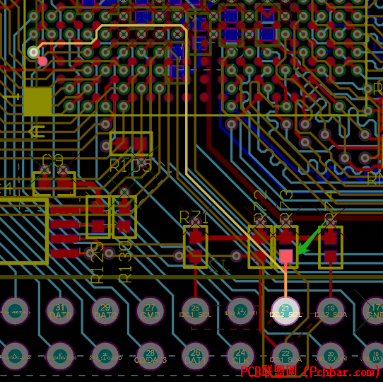

发表于 2025-3-7 16:27:41 | 显示全部楼层
并联电阻靠近信号传输线的末端摆放
