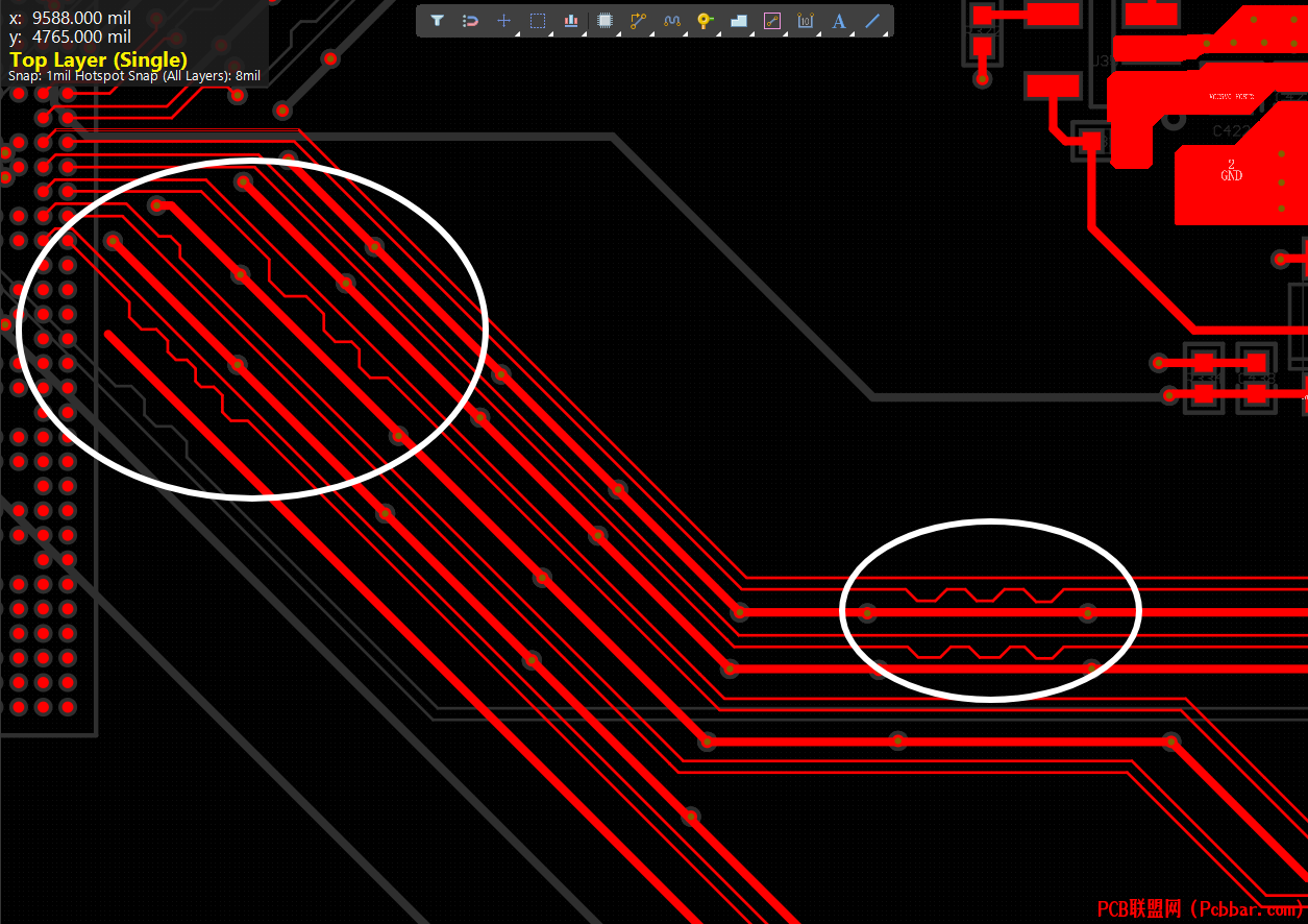

在本次USB模块的谢谢中我从中学到了一些东西:
(1)USB要走差分走线,且阻抗要控制为90欧姆,并且进行包地处理,总长度最好不要超过1800mil;
(2)同时如果USB走差分线时进行了换层处理的话,需要在打孔换层的地方加一对回流地过孔,用于信号回流换层;
(3)ESB、共模电感器件要靠近USB接口,且距离USB接口距离要达到1.5mm以上,这样是为了考虑后续焊接的情况,同时他们的放置顺序为ESD——共模电感——阻容;同时TYPE_C的CC1和CC2引脚走线要加粗到至少10mil;
(4)在芯片的回流引脚中需要多打一些回流孔;
PCB1.PcbDoc

发表于 2025-3-10 16:27:36 | 显示全部楼层
USB2.0底层未铺铜

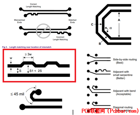

发表于 2025-3-10 17:13:39 | 显示全部楼层
差分对内等长规则,S1<2S
