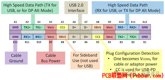

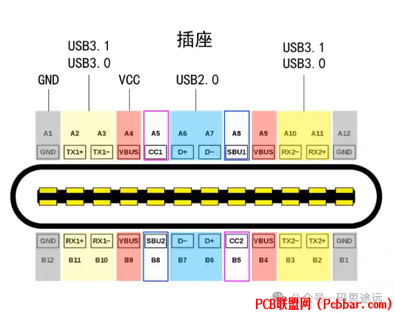

Type-C 的接口是怎样的?Type-C 封装类型?快充协议的种类?代表有哪些?注意:Type-c 与快充是两个不一样的概念,并没有很直接的联系。1. 认识Type-C    USB Type-C接口总计有24个针脚,可以正反插且传输速度快,接口没有方向性,让用户在使用中避免出现插错的情况。一般简称有type c、type-c等这些指的都是同一个产品。
插座图
TYPE-C引脚功能
TYPE-C公头                                                        插座
接口说明CC1 CC2 :配置通道信号用于连接的发现、配置和管理。实现正插反插识别,可以用于区分主从设备。
SBU:边带使用信号适用于传输非USB信号,比如音频信号。
TX2+ TX2- / RX2+ RX2-  TX1+ TX1- / RX1- RX1+ : 高速USB串行数据接口定义了一组差分发送对,和一组差分接收对。作为USB3.1 标准
SBU1,SBU2:这些信号用于特殊用途,支持额外的功能或传输需求,可以根据具体应用进行配置。
D-/D+ : USB2.0 接口
VBUS: USB 线缆的电源输出,用于为设备供电。
VCONN:为某些 USB 设备提供额外的电源,特别是在支持 USB Type-C 的设备中。

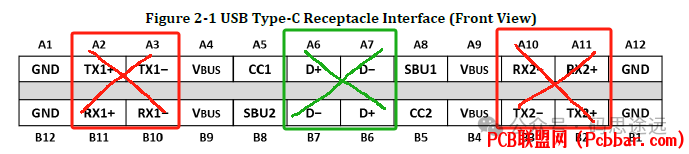

1.2.1 24 Pin
1.2.2 16 Pin 12pin16 Pin 引脚,在有些场景下,不需要USB3.0 功能,在24 Pin的基础上去掉了;除了没有USB3.0/USB3.1 的高速,其他都是正常的,支持快充PD,音频接口,HDMI传输,调试等等。
在实际过程中,这个中16pin 也叫作12Pin TYPE-C, 在母座上,将两个Vbus, 两个GND 都分别合并,这样就变成了12Pin.
