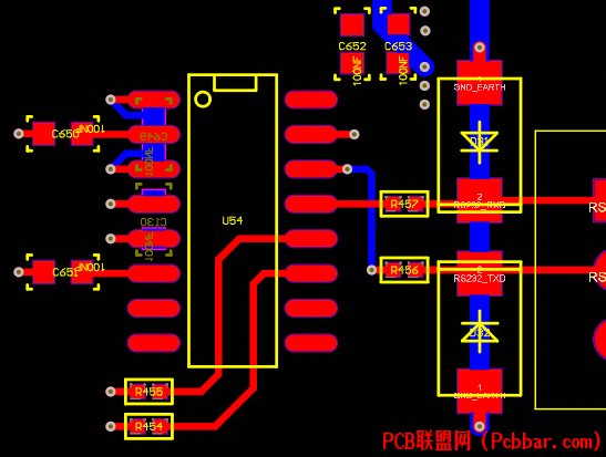

唐永豪-RS485-232作业

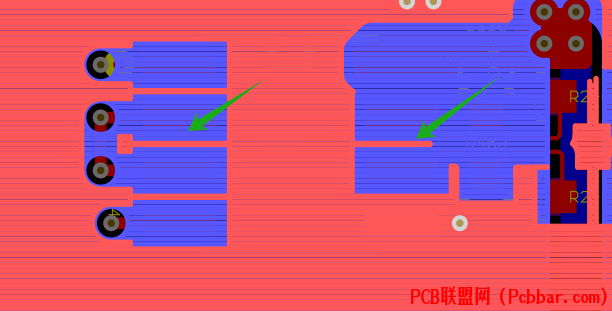

管脚缝隙的尖峰铜皮

丝印不要在器件中心,不要上焊盘
