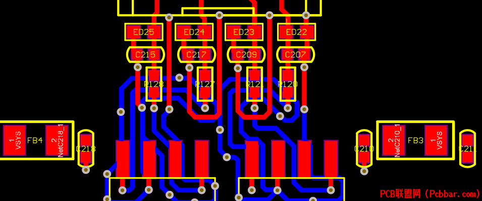

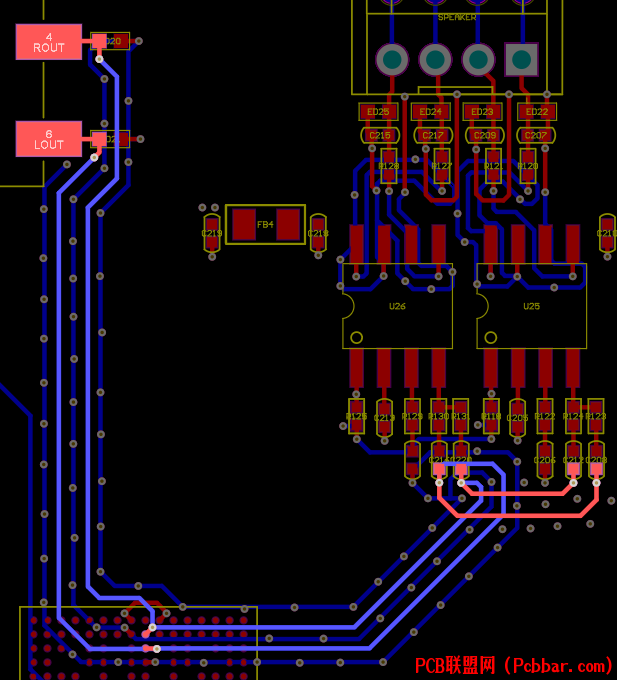

唐永豪-AUDIO作业
AUDIO-练习.PcbDoc
831 KB, 下载次数: 1, 下载积分: 联盟币 -5
发表于 2025-3-7 15:39:29 | 显示全部楼层
左右声道类差分走线,一起等间距,一起包地,两根线中间不要包地
发表于 2025-3-7 15:39:42 | 显示全部楼层
丝印不要上焊盘

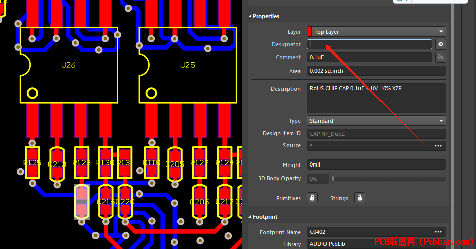

发表于 2025-3-7 15:40:18 | 显示全部楼层
位号都被删除了
