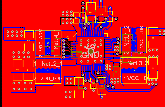

电源管理单元,布局顺序及组成:1.dcdc开关电源,2.LDO线性稳压电源,3.控制电阻容。①第一路dcdc的布局:找出输入输出的主干道,②输入电容靠近IC管脚,*参考前面内容,执行一字型或者L型布局,让电流路径最短。④.考虑空间合理性和工艺合理性选择摆放的层,考虑后期走线空间。其他几路dcdc部分考虑空间合理性和工艺合理性选择摆放的层,考虑后期走线空间。

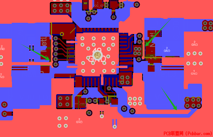

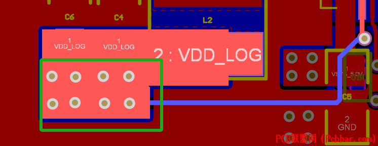

发表于 2025-3-7 15:34:39 | 显示全部楼层
输出过孔打在最后一个滤波电容
发表于 2025-3-7 15:35:08 | 显示全部楼层
规范扇孔
发表于 2025-3-7 15:35:36 | 显示全部楼层
铺铜模式选择连接全部相同网络属性
发表于 2025-3-7 15:36:21 | 显示全部楼层
设计完成后运行DRC,调整丝印大小位置
发表于 2025-3-7 15:38:32 | 显示全部楼层
尖峰铜皮
