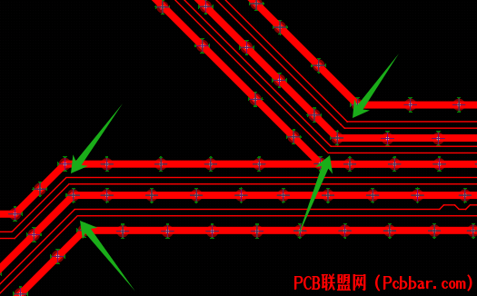

SATA接口,要注意包地和差分对等长
SATA.PcbDoc

转角处圆弧处理为优

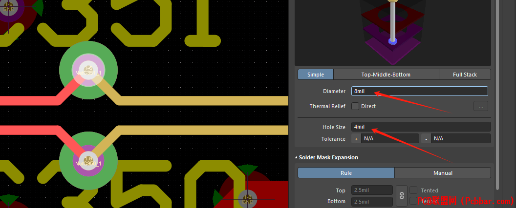

4mil过孔成本较高,生产难度比较大
