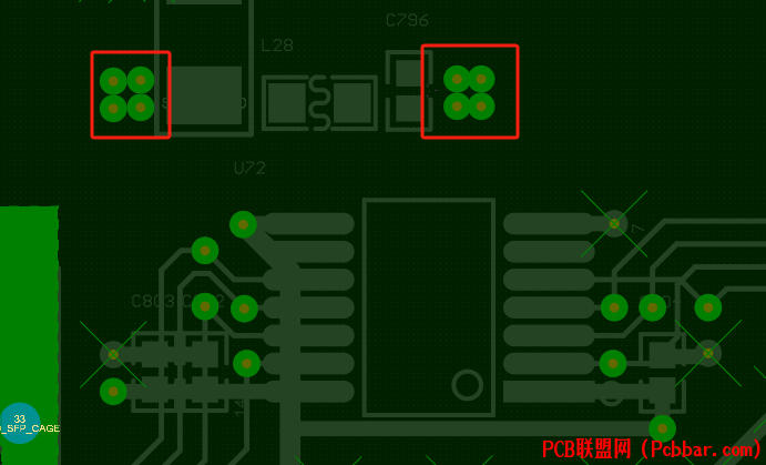

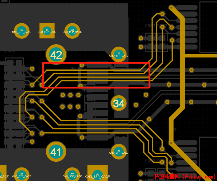

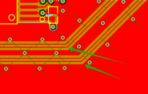

发表于 2025-3-6 17:59:27 | 显示全部楼层 |阅读模式
本次作业心得:
YYZ--光口模块.zip
656.69 KB, 下载次数: 3, 下载积分: 联盟币 -5
发表于 2025-3-7 15:27:35 | 显示全部楼层
光口模块转角处圆弧处理
发表于 2025-3-7 15:28:45 | 显示全部楼层
尽量控制3W间距
发表于 2025-3-7 15:29:10 | 显示全部楼层
注意过孔间距,避免平面割裂
