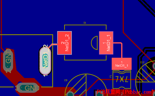

麻烦老师指点指点
5路DCDC-Power.PcbDoc
1.19 MB, 下载次数: 2, 下载积分: 联盟币 -5
发表于 2025-3-6 11:48:50 | 显示全部楼层
电源总输入,这样走线无法满足载流
发表于 2025-3-6 11:50:49 | 显示全部楼层
电流没有流经电容

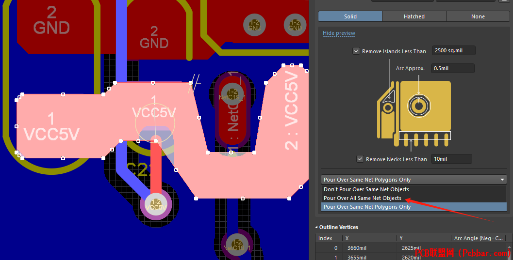

发表于 2025-3-6 11:53:16 | 显示全部楼层
注意铺铜连接方式,连接全部相同网络属性,不要形成开路
