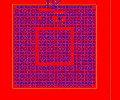

S-VIDEO模块用于传输视频信号,多用于液晶电视,采用将亮度和色度分离传输的方式。
布局:
1、模拟信号,远离数字信号和电源信号
2、立体包地处理
3、无阻抗,线径加粗处理8~12mil
4、一字型或者L型布局,主干道包地处理
S-VIDEO模块作业.PcbDoc
1.44 MB, 下载次数: 1, 下载积分: 联盟币 -5
发表于 2025-3-6 11:34:42 | 显示全部楼层
BGA内部不要灌入铜皮
发表于 2025-3-6 11:36:58 | 显示全部楼层
其他方面没什么问题
