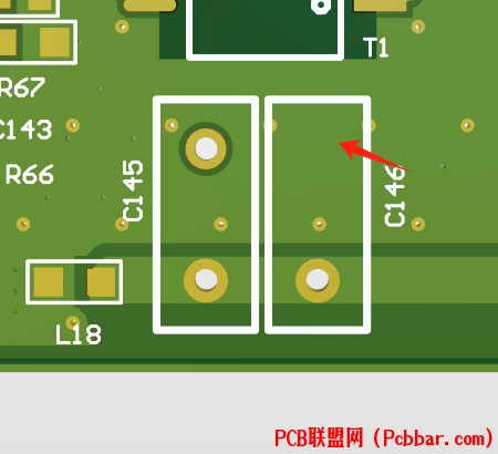

发表于 2025-3-5 14:57:37 | 显示全部楼层 |阅读模式
内缩外扩,快捷键DK,打开层管理,gnd 20,mil  电源60,il
晶体是干扰源包地处理 下方尽量不走线
网口变压器下方挖空处理,gnd 电源也需要挖空
电源分割10-15mil  ,sdr走线不要跨分割
bga出现,可采用挪孔 并孔方式
sdr数据线严格遵循3w原则,误差100mil  控制线地址线时钟线可以2.5w 2w,误差200mil
xsignal创立,如u1-u2,先建立类,再创建xsignal。再创建规则

发表于 2025-3-6 10:37:23 | 显示全部楼层
电感下方同层铜皮挖空处理
发表于 2025-3-6 10:39:15 | 显示全部楼层
晶振下方避免走线
发表于 2025-3-6 10:41:29 | 显示全部楼层
打孔换层处就近添加回流地过孔
发表于 2025-3-6 10:42:33 | 显示全部楼层
焊盘不要随便修改
变压器下方尽量避免走线
