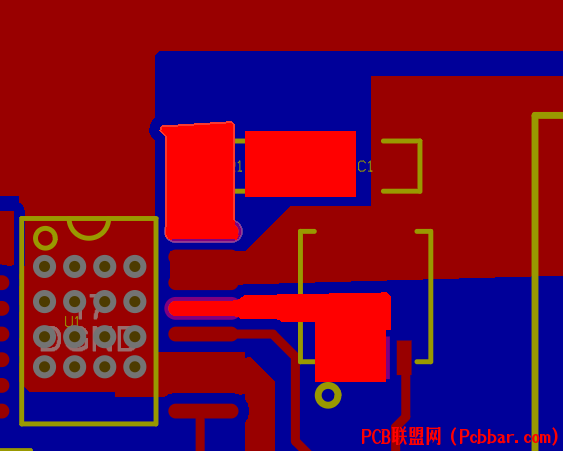

[作业已审核] 杨朋昊-DCDC模块的PCB设计作业
28
28
发表于 2025-3-4 22:52:23 | 显示全部楼层 |阅读模式
请老师审核,修改错误
DC-DC.rar
41.45 MB, 下载次数: 1, 下载积分: 联盟币 -5
发表于 2025-3-5 15:58:29 | 显示全部楼层
电容应该在电流路径上
发表于 2025-3-5 15:59:25 | 显示全部楼层

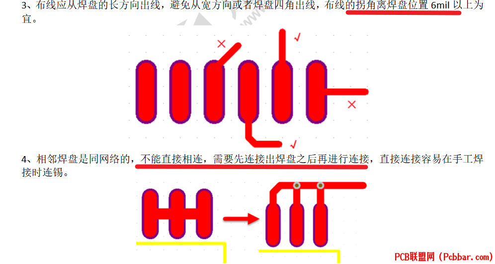

规范出线
发表于 2025-3-5 15:59:49 | 显示全部楼层
飞线开路
发表于 2025-3-5 16:00:36 | 显示全部楼层
注意铜皮到板边间距,多余过孔进行移除
发表于 2025-3-5 16:01:57 | 显示全部楼层
控制信号,配置电路走线即可,不需要铺铜
