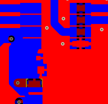

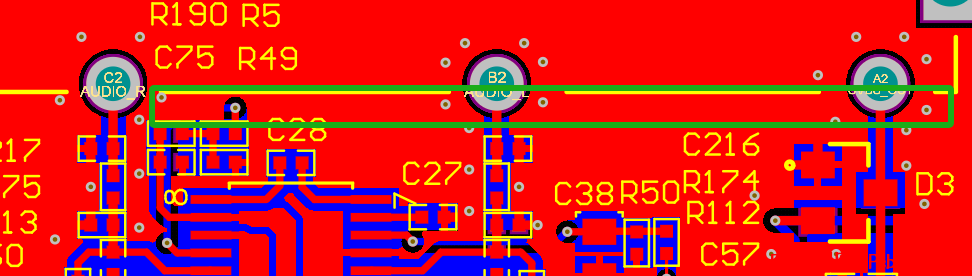

RCA接口,可用于视频或者音频接口,布线无阻抗要求,线径8~12mil,信号为模拟信号,需要远离其他信号,整体包地处理,按照一字型或者L型布局。

发表于 2025-3-5 15:24:31 | 显示全部楼层
注意器件到这种比较高的插件座子的间距,留出一个烙铁头的距离,方便后焊
发表于 2025-3-5 15:26:08 | 显示全部楼层
注意移除尖峰铜皮和管脚缝隙的铜皮
