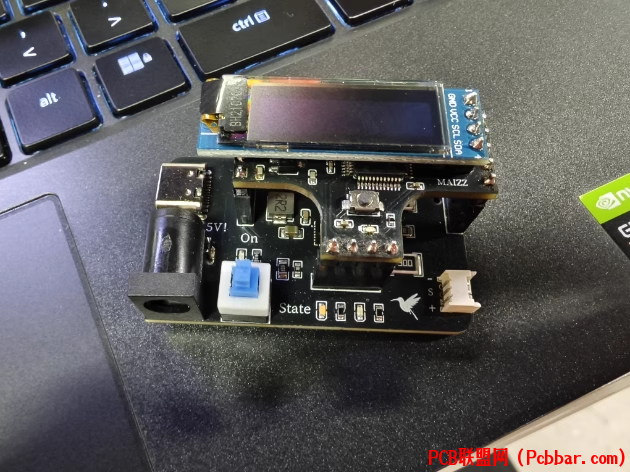

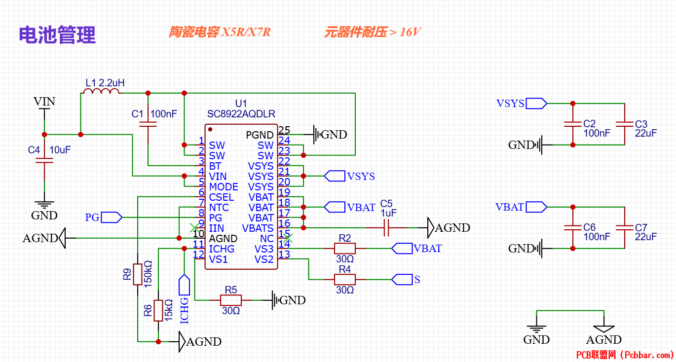

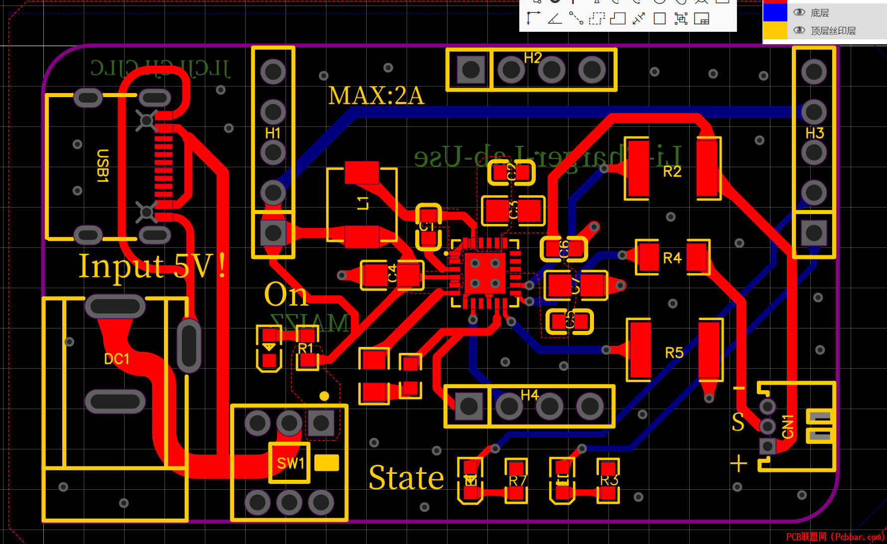

有一个已经设计出来并打板测试的BMS电路 有点问题 其中通过检测电阻两端电压测试充电电流大小,发现连续充几个电池后就会出现电流很大 充电板失效 原理图是按照芯片手册绘制的,测试充一两个电池发现电路板功能没问题,但是通电时间过长 其电路就出现电流很大 放置一晚上第二天再通电电流自动降下来又恢复正常,但再用一会儿又损坏 而且我有一个自锁开关,发现开关不按下去长时间通电内部也会有电,起不到隔离电源的作用(是回路还有电流?)我这个充电板后面还会在上面插一层STM32板做控制,但是指示灯是放在下层板上的,发现上层板给指示灯亮的信号(比如GPIO低)后LED灯亮着亮着就暗了甚至就不亮了,似乎也**扰了指示灯state在下面 控制信号上面发过来stm32板子测试没什么问题 oled显示也是正常的 就是下层板有问题 正常充电过程中会逐渐下降至几十mA,但是发现长时间通电空载检测的电流就达到几百mA是不正常的,空载应该电流很低 有大神能帮助解决一下吗,有偿也可以
